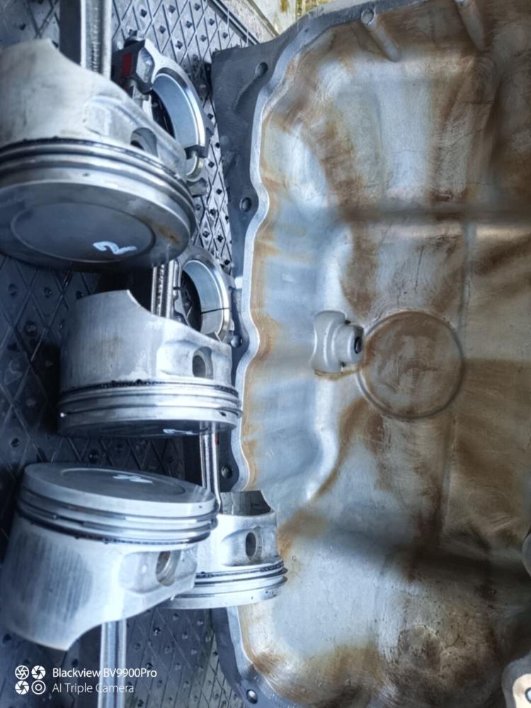

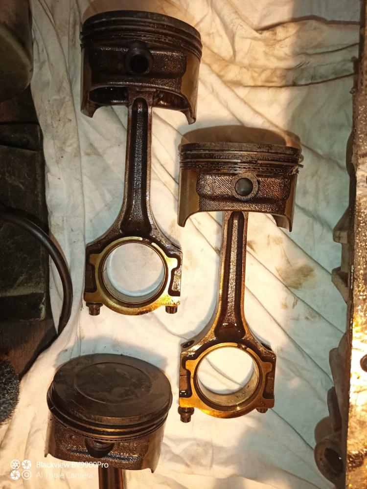

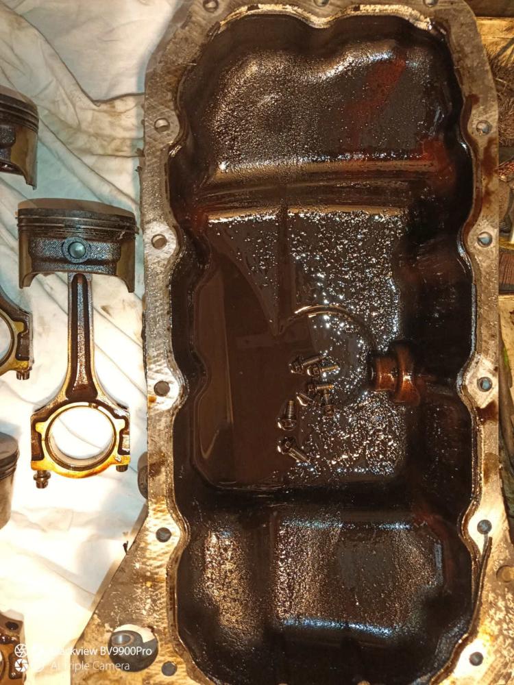

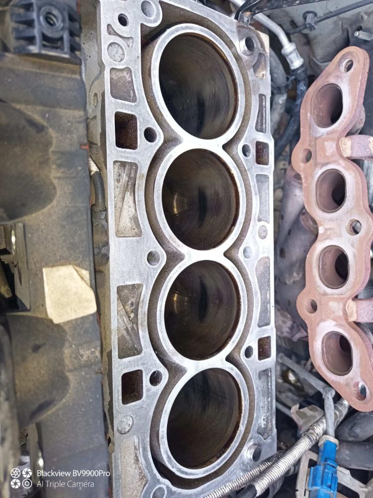

Rád bych se podělil taky se svou zkušeností..
Auto jsem koupil v únoru a o problému s klepáním jsem nevěděl. Udělal jsem rozvody a tak vše co se po koupi dělá.. Klepání jsem moc nevnímal ale časem mně to s*alo víc a víc. Říkal jsem si, že u auta za 100k nebudu dělat takovou opravu, ale nevydržel jsem a domluvil se s mistrem Badunem z Brna.
Teď vím, že jsem to měl udělat hned po koupi. Protože vyměnil čepy, vyčistil neskutečný bordel z motoru a hlavně zjistil, že při rozvodech nedali nový šroub na klice :dih: (Na zlínsku umí servisovat jen Octávky :palec_dolu: ). Takže jsem mu vděčný za zachránu jinak super auta. Je velmi ochotný a za cenu kterou dáte za rozvody a výměnu oleje, máte u něj i s výměnou čepů a vyčistěním motoru..
Klasické trrrrt při padání otáček je pryč. Je slyšet pouze menší zaklepání při rozjezdu na 1,2. Pokud si dobře pamatuju, tak válce jsou ošoupané a píst tam má teď větší vůle což by němělo být na závadu.
Výsledek zde :palec_nahoru:

Nedávno jsem rozebíral do šrotu můj starý motor ,který měl najeto cca 250+ a umřel na vůli na klice, ale tak zasviněný nebyl ani náhodou. Škoda, že nemám fotky, ale uvnitř byl jak nový.
Ve tvém případě bylo příčinou spíše špatné výměny oleje, špatný olej, dlouhé intervaly výměn... :nixw:
