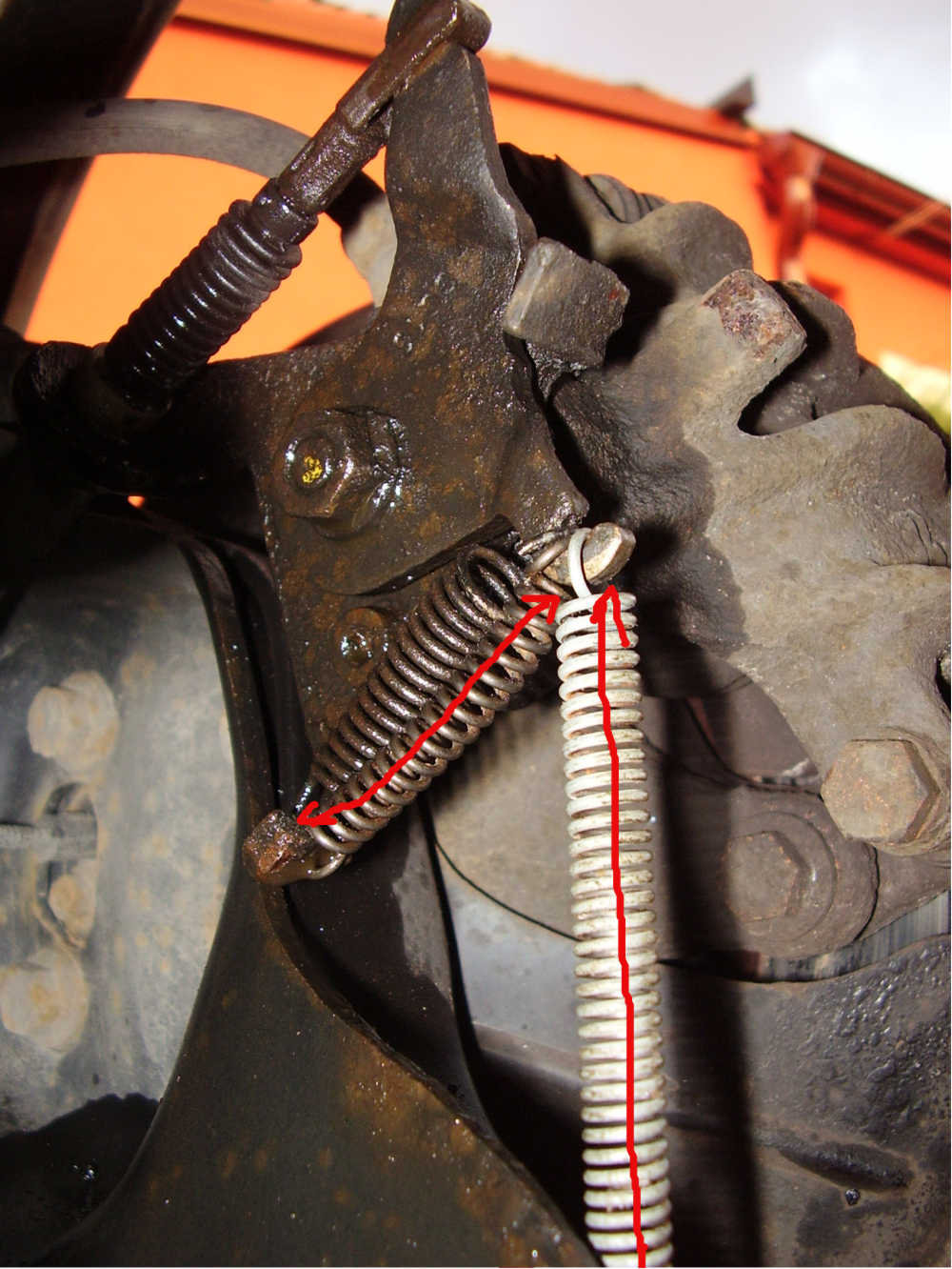

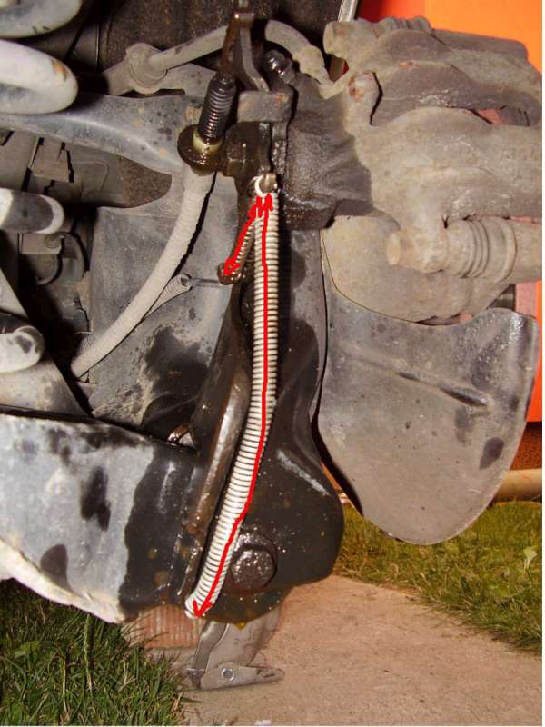

Tak sem dneska sundal zadní kola a šel po závadě nevracející se ruční brzdy - no a bude to asi drhnoucí bovden - přitom ručku pravidelně používám :?: :evil:
Tak sem udělal provizorní opatření v podobě 2 pružin a kompletního "zlití" olejem (ten třmínek i do bovdenu) - tak uvidím :roll: :mrgreen:
