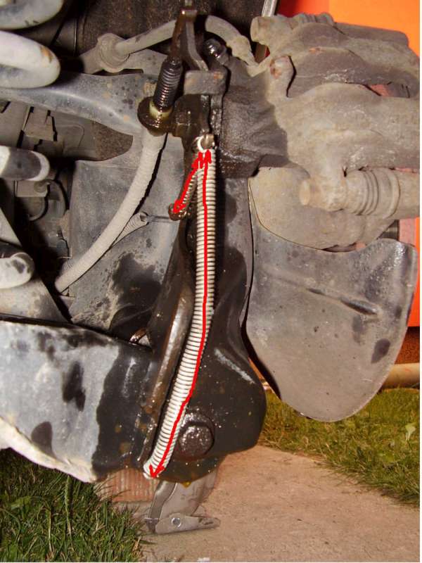

Re: RUČNI BRZDA
Tak sem dneska sundal zadní kola a šel po závadě nevracející se ruční brzdy - no a bude to asi drhnoucí bovden - přitom ručku pravidelně používám
Tak sem udělal provizorní opatření v podobě 2 pružin a kompletního "zlití" olejem (ten třmínek i do bovdenu) - tak uvidím
