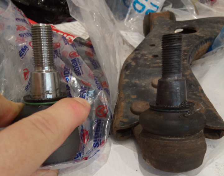

Jo už si to pamatuju, ono když si to dotáhnul, tak těhlice se opřela o kloub, ale ten kónus tam byl volně a nebylo to železo na železo

Nezdalo sa mi aby po dotiahnuť bolo niečo voľné, akurát keď som skúšal zmerať priemer diery na tehlici, smerom z dole kde sa našu a čap tak tam bolo cc 21mm a ten 18mm priemer čapu tam pri skúšaní akosi lepšie sadol, už som fakt na pochybách ci som to dobre spravil :nixw:

Na první pohled to bylo vidět, že to není dobře :roll:

To nevím, my jsme to rameno zase sundali a dali starý a ty s menším čepem šli na výměnu za větší čep

Umi nekdo vyhledat, zda WF0PXXWPDP8G66879 ma kulovy prumer cepu 18 nebo 21 mm?
Pripadne, pokud bych to nejdrive demontoval a objednal nasledne pote, v ktere casti cepu se meri onen prumer?

Je to napsany na tehlici, ale zkus ford.7zap.com + VIN

První strana, sedmý příspěvek. Já čepy měnil a podle roku to souhlasilo.

Podle 7zap +VIN mi to ukazovalo prave oba rozmery (18 i 21). Tak jsem to nakonec demontoval a zmeril. Jistota je gulomet :)

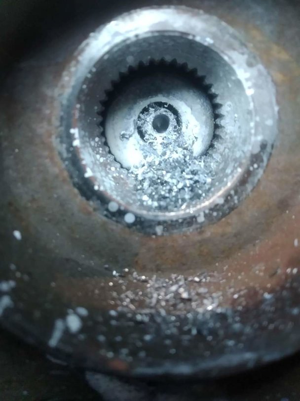

Kdyz jsem to mel rozdelane, vymenil jsem zaroven i kloub rizeni, stabil.tycku, tlumice... Ted mam jiny problem. Pri dotahovani sroubu poloosy jsem zabral a sroub utrhl :lol: Tak budu menit asi i homokineticky kloub. :bebng: :perfect:

Probiha pokus o zachranu homokinetickeho kloubu. Zkusil jsem do nej vrtat levotocivym (nebo jak se mu rika) vrtakem. Jestli by se treba nevytocil. No... nevytocil :D Ale zato jsem tam vyvrtal peknou diru (4mm). Tak koupim jeste sadu na vytahovani utrzenych sroubu a uvidim.
