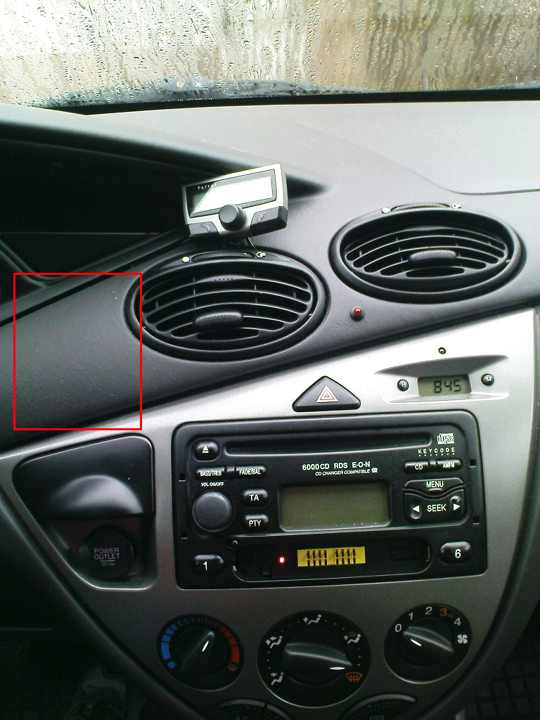

Jeste se mi libi umisteni v kaplicce. Ja tam mam ale BC, takze to tam mit nemuzu. Ale uz jsem nasel jedno misto, ktere by nebylo tak napadne:

zewle a co moj oblubeny popolnik? ak by sa to tam dalo nejako napasovat bolo by to super

přesně v oblasti toho obdelničku co zewl nakreslil, by to bylo uplne nejpříjemnější. Do oblasti polelniku neni moc dobře videt přes volant, ne?

chmelko: v popelniku mam drobne, ale to bych ozelel. Nevim, jestli by se tam parrot vlezl... Vyzkousim, uvidim
Wall-e: jj, tot otazka. Ale ten obdelnicek si o umisteni vylozene rika

vieš myslel som to tak, že ho tam možno aj zapasovat aby sa ti tam zložil a pri telefonovani by si ho len otvoril ,zdvihol ,otočil a telefonoval..dal by som si tu namahu pri pomysleni na rozbite bocne okienko

jj, ja to pochopil, ze ho schovat do popelniku. Uz predtim jsem premyslel, jak to udelat, aby pro zlodeje tam na ocich toho bylo co nejmene... Otazkou je pak, jak se s tim bude pracovat

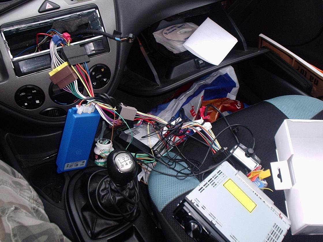

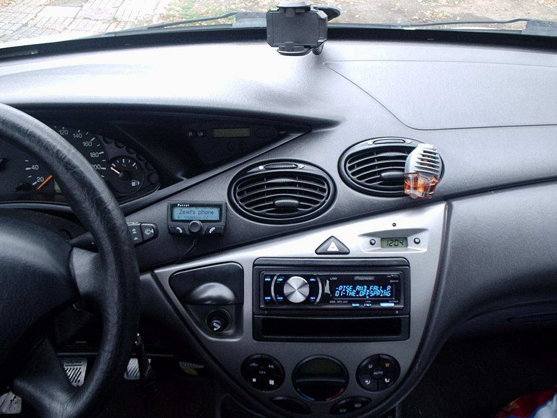

do popelniku se to nevlezlo, ten tunylek je moc malej a polozit tam parrota nevim nevim, jak by se to pak ovladalo. Ja to tedy vyresil takto:
- tohle jsem schvalne vyfotil, protoze tech kablu tam fakt bylo jak svina
- a takhle to finalne vypada

Mimochodem jak jsi připevnil toho Parrota na palubku? Přilepil, přišrouboval? Přemýšlím, že bych si ho taky přesunul sem

jj, sice nactyrikrat, ale vesly se tam. Musel jsem je zkulturnit, svazal jsem je atd. a pak to slo. Ale doufam, ze nebudu muset radio uz vytahovat, protoze bych ho zpatky uz asi nedal.
Parrota jsem lepil oboustrannou lepici paskou, drzi to jak cert
