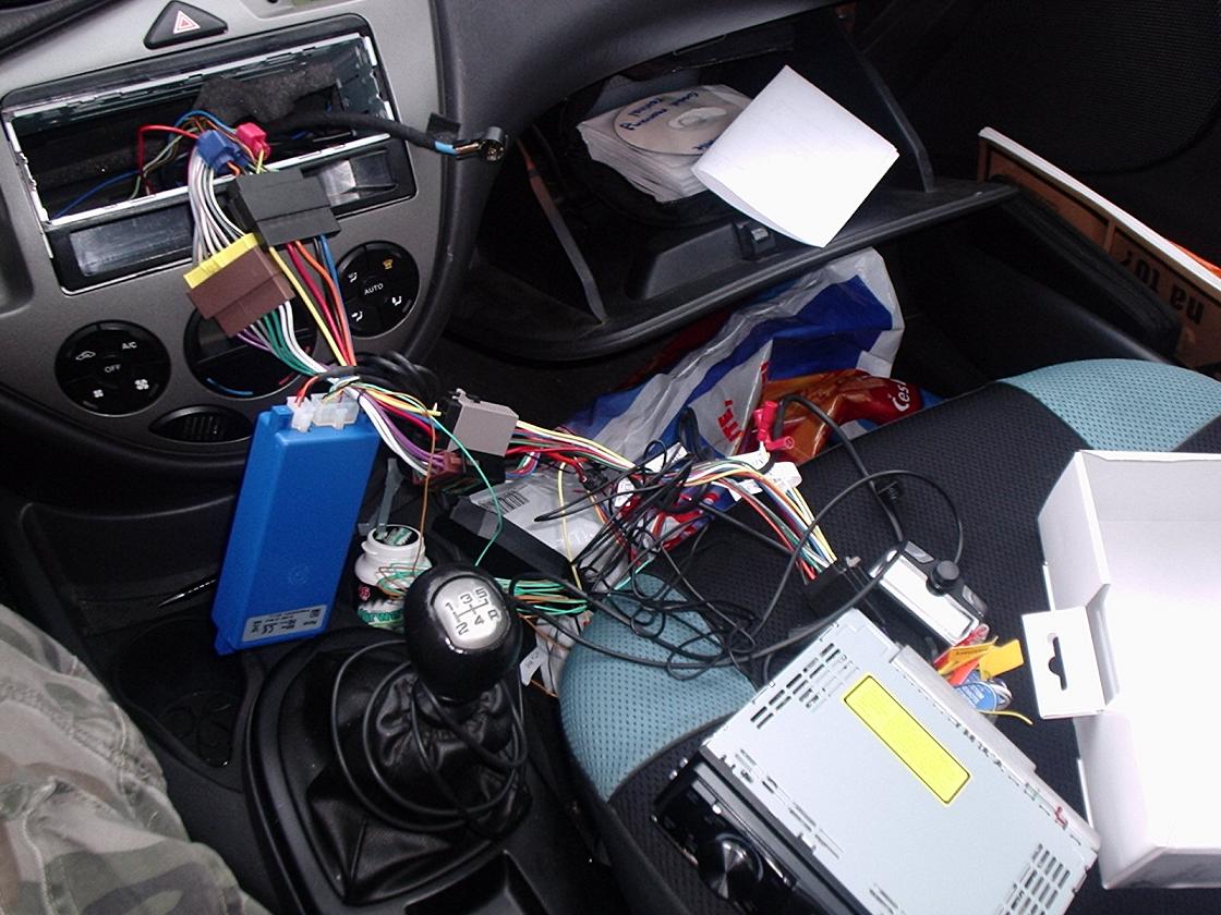

do popelniku se to nevlezlo, ten tunylek je moc malej a polozit tam parrota nevim nevim, jak by se to pak ovladalo. Ja to tedy vyresil takto:
						-  tohle jsem schvalne vyfotil, protoze tech kablu tam fakt bylo jak svina
-  a takhle to finalne vypada

 ty dráty jsou moc hezký. Vešly se zpátky všechny?
 Mimochodem jak jsi připevnil toho Parrota na palubku? Přilepil, přišrouboval? Přemýšlím, že bych si ho taky přesunul sem

jj, sice nactyrikrat, ale vesly se tam. Musel jsem je zkulturnit, svazal jsem je atd. a pak to slo. Ale doufam, ze nebudu muset radio uz vytahovat, protoze bych ho zpatky uz asi nedal.
Parrota jsem lepil oboustrannou lepici paskou, drzi to jak cert

Mám HF od Nokie, CK-100. Takže konečně mi hraje i muzika z telefénu, spokojenost. Kabeláž to byla strašlivá - nacpat ji zpět teda byl zážitek. Ono najednou krom cca 30 cm kabelů s redukcema ještě cca metr kabelů k jednotce HF. A to kolem rádia bylo prostoru tak akorát. Ale vše OK. Ovládací čudlík jsem dal za manžetu řadicí páky... Displej nemá (a ani jsem ho nechtěl) - o přítomnosti HF sady tak nemusí téměř nikdo vědět. Navíc s Parrotem máme ne právě dobrou zkušenost.
Po čase jsem zjistil, že konektory redukce lehce rezonují v určitém spektru otáček. Hodím je do molitanu (k tomuto účelu chci využít zbytky samolepící odhlučňující hmoty pro PC skříně) při nejbližší příležitosti. Jednotku HF jsem zastrčil mezi těleso, kde je uvnitř ukryto topení a ventilátor topení za kastlíkem spolujezdce. Též ji hodím do pěny, ať je jako v peřince. Jako bonus jsem získal v kastlíku kabel pro nabíjení telefonu (lze vytáhnout i ven), čili netřeba mít s sebou autonabíječku. Popř v případě nouze lze nabít telefon v kastlíku chráněn před zraky nenechavců.
Pro připojení HF sady ISO konektorem k rádiu fordíka je potřeba tzv. SOT redukce, což je vlastně oboustranná redukce ISO- Ford a Ford - ISO. Stojí kolem 350 a jde sehnat běžně na netu. Těhlech redukcí se vyrábí mraky pro všemožný auta. Větinou je mají vedeny jako příslušenství pro Parroty, ale s Nokií samozřejmě fungují taky (tedy HF CK-100, CK-300 a CK-600, které mají ISO konektory)
Vzhledem k tomu, že má HF sada tedy má ISO konektory, tak se stará i o ztišení rádia, nikde není potřeba nic letovat, stříhat, používat rychlospojky či jinej humus. Instalace je jednoduchá, nebýt toho, že jsem musel sundat obložení kvůli protažení kabelů k ovládacímu čudlíku a mikrofonu, tak je to to fakt jen rozpojení a spojení konektorů.
Navíc jsem připojoval výstup z HF sady k vstupu rádia po umlčení při hovoru, takže ačkoliv se o umlčení rádia stará HF sada, tak tohle opatření zajistí, že při hovoru/přehrávání hudby z telefonu se rádio deaktivuje a na displeji zobrazí PHONE.
Do druhého auta jsem instaloval HF sadu CK-7W (na aukru za pár šupů) - tam je instalace složitější. Jelikož tam rádio nemá AUX vstup a nechtěl jsem montovat přibalený repráček, tak jsem řešil připojení relé-blokem. Při hovoru odpojí relé reproduktory od rádia (tím ho vlastně umlčí) a zároveň připojí k jednomu (v mém případě pravému) reproduktoru HF sadu. Tady už to ale chtělo stříhat, letovat, krimpovat konektory, takže instalace byla pracnější. I když HF "hraje" jen z jednoho reproduktoru, tak pro účely telefonování to bohatě stačí.
Konečně můžu bez problémů vyřídit telefony za volantem a neprovádět kaskadérský kousky. Je to hodně návykový, jakmile bylo HF v jednom autě, tak do 14 dní jsem ho musel nacpat i do druhého...
