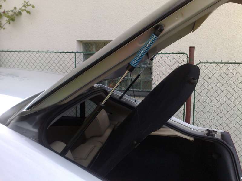

Tak tady je konečně finální verze na hatchbacku, zatím to funguje i ráno, kdy je poměrně ještě zima. Nakonec jsem dal malinko delší pružiny, aby to zvedalo výš. A přítelkyni jsem hned zaúkoloval a jde jí to zavírat dobře, takže zatim bez problému... :wink:

:mrgreen: Lepší jak s matkama, a delší vypadá také lépe...tak nevím...z čeho jsou ty protikusy ? :mrgreen:

Je to taková tvrdá guma

Kju píše:Tak jak to jde chlapy uz to na nakem combi funguje?taky bych do toho sel :palec_nahoru:
ja by som to neriskoval na kombiku...
ide o to ze tlmice su vo zvyslej polohe a potrebujes tam naozaj velky tlak na zaciatok aby ti pohli dverami vobec ..tym padom tie tlmice pri zaretom kufri dostavalu poriadne na prdel a to nevravim o samotnych zadnych dverach
