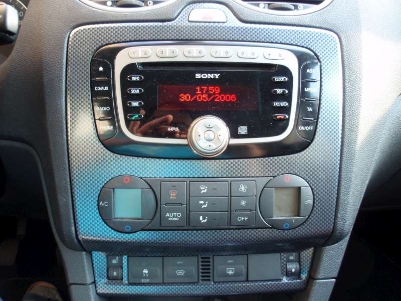

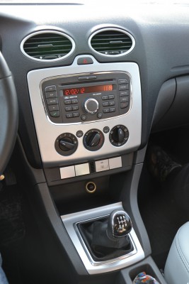

Maly palubak (dva radky) - jooo, mozna na fotce STAnduril píše:Maly palubak (dva radky), pristrojovy stit, barva panelu klimatizace, hlavice radici paky, barva panelu kolem tlacitek pred radici pakou atd
pristrojovy stit - ten na fotkach nevidim
barva panelu klimatizace - cerna je i po FL (mam doma, muzu Ti ho vyfotit
hlavice radici paky - u ST vypada jako ta Tvoje podsvicena
barva panelu kolem tlacitek pred radici pakou - to me presvedcilo
- Anduril
- Příspěvky: 5096
- Bydliště: Ostrava
Re: faceliftovanie panelu fofo 2
Vsak, na fotce ST
panel klimy po FL v cerne barve je, ale ma chromovane ty casti, ktere jsou pred FL sede/bile
hlavice je opravdu uplne jina, ver mi.

Dobrým poznávacím znamením je taky tlačítko výstražných blinkrů.. Po FL je stříbrné, ať je barva rádia nebo klimatizace jakákoliv. Stejně tlačítka výhřevu jsem nikde po FL neviděl jiné než stříbrné.

... a to je Tvuj velky omyl.Adow píše:Dobrým poznávacím znamením je taky tlačítko výstražných blinkrů.. Po FL je stříbrné, ať je barva rádia nebo klimatizace jakákoliv. Stejně tlačítka výhřevu jsem nikde po FL neviděl jiné než stříbrné.
Vyrabelo se FoFo II po FL AMBIENTE, ktere ma cerna tlacitka vyhrevu, cerne oblozeni i cerne tlacitko vystraznych svetel. Ma i dvouradkovy displej (to je pro Andurila).
Myslel jsem si, ze jsem ho nekde videl ... a taky, ze ano: asi pred rokem na vrakovisti u Rican - dotazene z Anglie.

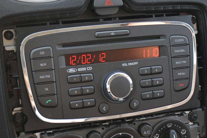

Už jste to někdo vyřešili? Během týdne se potkám s člověkem, který toto omlazení na kulaté rádio provedl. Tak se ho případně můžu optat, co k tomu všechno potřeboval

Tak tu mám pár obrázku před-po-faceliftu
. Údajně bylo potřeba něco dopilovat a trošku zaimprovizovat, ale výsledek stojí za to. Po FL je i řadička a vyšperkovali jsme to stříbrnými záslepkami a tlačítkem výhřevu s červeným podsvětlením... Podle mě to vypadá zajímavě

Zdravim. mohl by sem nekdo prosim napsat co konkretne je potreba na vymenu hranateho radia za ovalne? Ramecek kolem klimy a radia, potom nejake packy na srouby, redukce na kabel. Je to vse nebo jeste neco? A co je potreba jeste dopilovat a navrtat, zvladne to i nesika? Hodilo by se foto k instalaci. Myslim ze tohle zajima hodne majitelu ff2 pred face. Diky panove.
KUTY
bonecrasher: potrebujes iba ramcek okolo radia a klimy + 2x plastovu listu, na ktoru sa naskrutkuje nove ovalne radio...kable sa pouziju povodne, kedze konektor na radiu je rovnaky...a zvladne to i nesika

To že o tom neslyšeli neznamená že to nejde ,stačí Ti čísla dílů viz výše a objednat podle čísel .Taky jsem předělával hranatý rádio za ovál a vypadá to výborně.Nic složitého.
