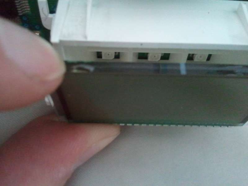

Tak jsem se teď snažim změnit podsvícení displaye na zeleno, ale to se mi asi nepovede. Nemám tam žádnou zelenou folii ani žárovku w5w, ale pod displayem je 6 zelených smd diod. Display nejde sundat, protože je přiletovanej přímo k desce a do toho se mi nechce pouštět. Takže super, všechno budu mít modrý jen display zelenej
Zase musim mit neco extra
- pbjun
- Příspěvky: 5869
Re: Změna podsviceni-návod na topení str 29
Tak displej odpajis jednoduse, nahrejes, odsajes a hotovo, a SMD ledky bych nahradil led paskem a mas klid... Kdyz uz ses drbal se vsim tak udelej i toto...

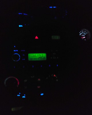

v tacho nie su SMD - je tam folia a pod nou ziarovka
pridam aj ja svoje foto (pred kalibraciou ruciciek a radio potrebovalo mensiu opravu):
po oprave radia:
cca tlacitka:
este mi chybaju displeje na radiu a tacho + prepinac svetiel inak je to komplet
po oprave radia:
cca tlacitka:
no.....
prostě nádhera
tak nějak si to představuju až to bude hotové
prostě nádhera

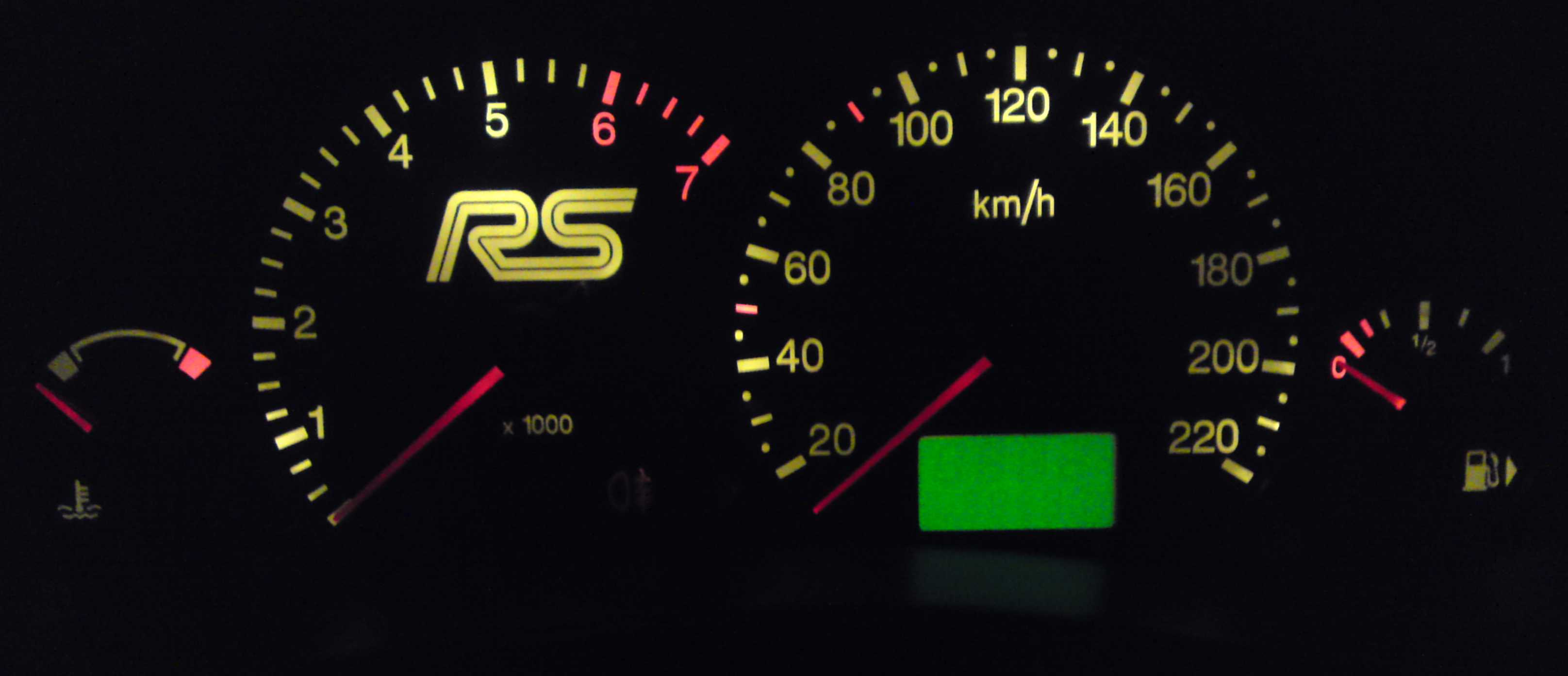

Taky přidám nějakou fotečku, aale ještě to není ono
