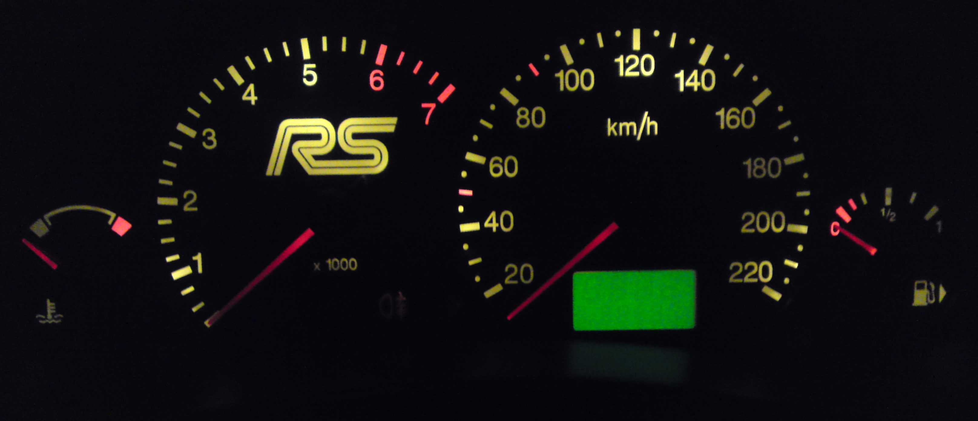

pridam aj ja svoje foto (pred kalibraciou ruciciek a radio potrebovalo mensiu opravu):
po oprave radia:
cca tlacitka:
este mi chybaju displeje na radiu a tacho + prepinac svetiel inak je to komplet
po oprave radia:
cca tlacitka:
Naposledy upravil(a) roman082 dne 09.03.2011 22:49, celkem upraveno 2 x.

este dodatok k tomuto mojmu kvazi navodu na zmenu podsvietenia ovl. kurenia zo str. 29:
http://www.ford-focus.cz/forum/viewtopi ... 29#p443929
slnecne luce a UV ziarenie dali prepinacu zabrat a miesta kde bola folia prilepena zosedla (mohlo to byt aj volbou nespravneho lepidla), preto som zvolil inu variantu a prepinace som bez akychkolvek uprav len podsvietil strihatelnymi LED SMD pasmy -> v mojom prispevku o 2 vyssie je vysledok s podsvietenim na modro (vznikla sice tyrkysova, ale celkom sa mi paci takze ostava ) a rovnako som to skusal s cervenymi SMD LED pasmi a posdsvietenie bolo bez problemov cervene...
preto odporucam nic nebrusit, nerezat ale len zbehnut do lepsieho RadioAmatera a kupit si strihatelne LED SMD pasy (najlepsie s velkym rozptylom svetla) a jednoducho ich do vnutra pripajkovat a nalepit
