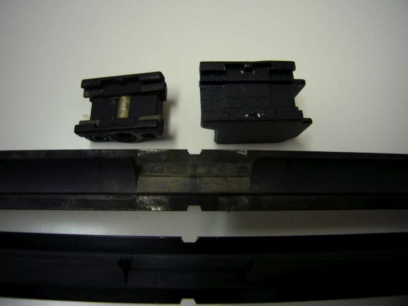

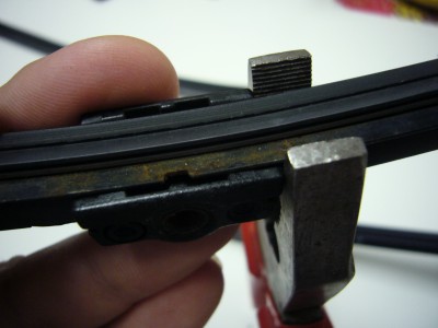

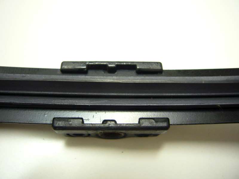

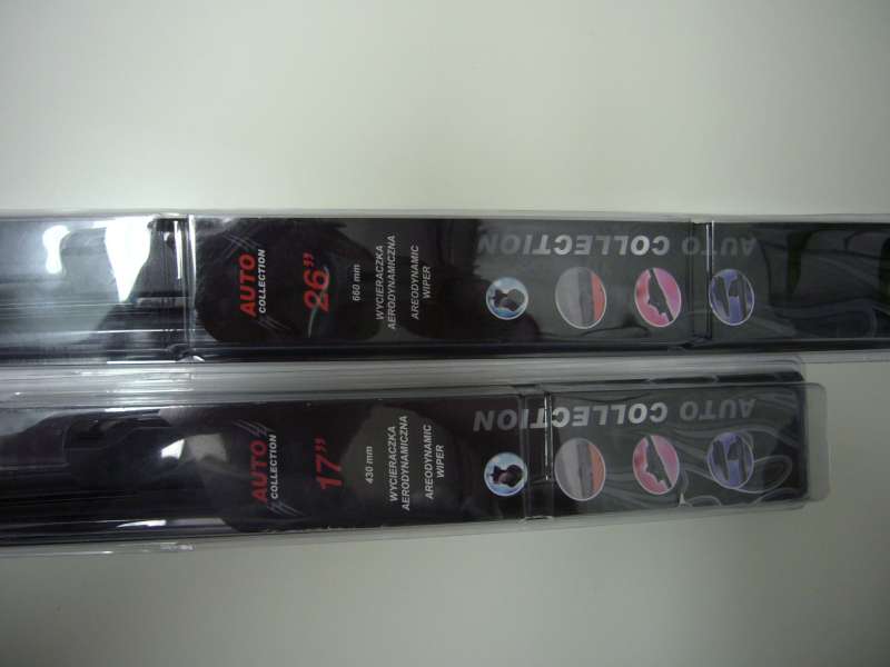

Tak jsem si i letos koupil znovu stěrače z OBI. Cena 180 kč ks.
Ovšem je nutné předělat patici. Práce cca 5 min oba.
Snadná demontáž. Lehce se zmáčkne kov. rám stěrače a na jedné straně se vycvakne.
Rozměry stejné.
Jako originál.

Příspěvek od Radekjo » 01.06.2010 09:53
Ještě se neraduj. Záleží na tom jaký máš typ patice. Ještě existuje jedna a tam to nejde. Tam je patice přibodovaná ke stěrači.
