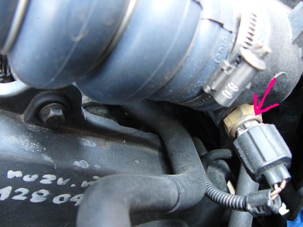

Chlapi, už jste někdo zkoušel odpopjit ten snímač tlaku v sacím potrubí u TDdi? Psal jsem o tom už před dvěma nebo třema měsíci. U mě odpojení toho snímače nemá žádný vliv na výkon, ale psal jsem si s jiným človíčkem, u kterého má to odpojení vliv na výkov opravdu velký. Diagnostika mi nic nehlásí... :( Není někdo s Focusem TDdi poblíž Mostecka? Že bychom to zkusili vyměnit. Díky!

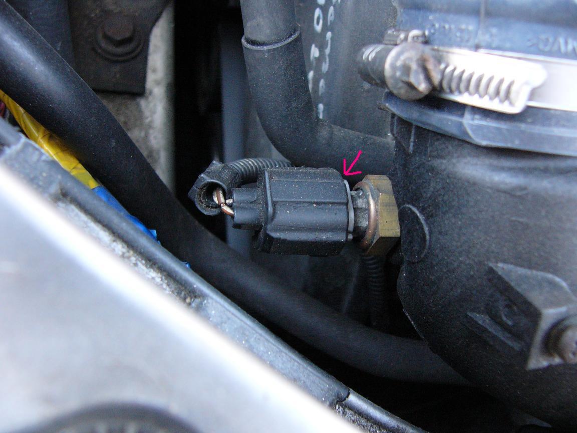

Nedbik já jednou čistil chladič(intercooler) a zapoměl jsem ten konektor na pravé straně(když stojíš před autem tak po levé ruce) zapojit a fakt to vůbec nechtělo jet.Bylo to jako kdyby to nemělo turbo nebo jako kdybych za sebou táhl na laně druhý auto,fakt lenoch.Možná jsme si o tom psali spolu,už si nepamatuju.Ty ale myslíš asi snímač co je někde na druhý straně u sání,že?

TABI: Jj, psali jsme si o tom spolu. Tohle čidlo když odpojím, tak je to také úplná mrtvola. Zkus ale, prosím Tě, dvě věci:
1.odpoj čidlo teploty hned za vzduchovým filtrem a zkus to projet - u mě je to bez rozdílu.
2.zkus odpojit snímač tlaku vzduchu v sacím potrubí - černá plast.krabička přidělaná na přepážce u stěračů, do které vede hadička ze sání a 3 kabely (konektor) - a zkus to projet - u mě to také nemá absolutně žádný vliv, i když by to mělo mít vliv na výkon zásadní
Zkus to a dej mi, prosím, vědět, jak si dopadl. Díky moc!!! :wink:
