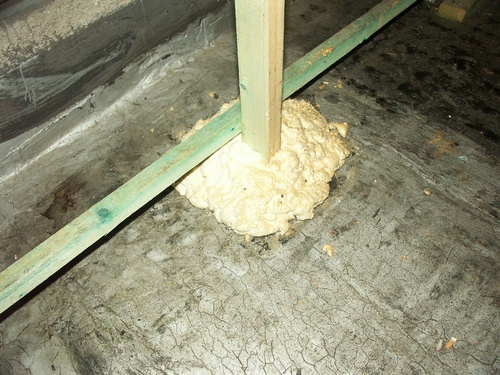

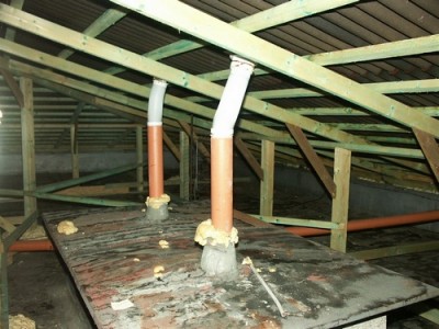

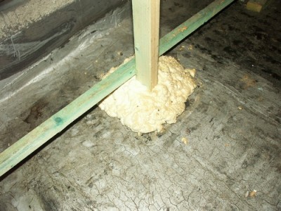

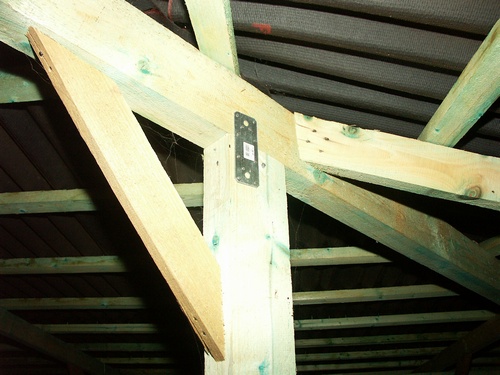

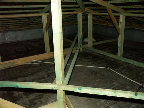

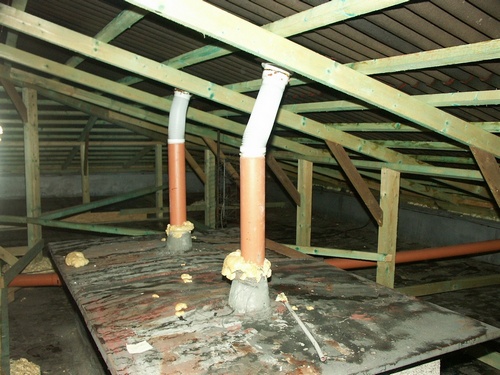

podle fotek mám pocit, že na tom baráku byla "horkou jehlou" udělaná nějaká nastavba místa pořádného bytelného krovu

Tak si na podobne "nastavby" dejte poradneho majzla:

A pak kdo za to může...Projektant?Tohle je fakt mazec,takový párátka... :?

Uz je na to znalecky posudek.
Muze za to projektant (nedokonaly projekt, zadne pevnostni vypocty, zadne propracovane detaily) a take provadeci firma (nedodrzeni montazniho navodu Onduline, nedodrzeni norem - prvni hrebik alespon 4 cm od okraje reziva ... ).
