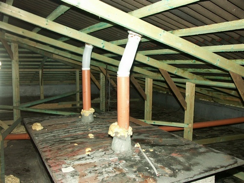

pelen
Příspěvky: 9259
Re: Orkán Emma
Příspěvek od pelen » 02.03.2008 08:41
Ty panelaky mely od zacatku sikmou strechu nebo to byla sikma nastavba na byvale ploche strese?

Příspěvek od Robertilos » 02.03.2008 09:39
podle fotek mám pocit, že na tom baráku byla "horkou jehlou" udělaná nějaká nastavba místa pořádného bytelného krovu

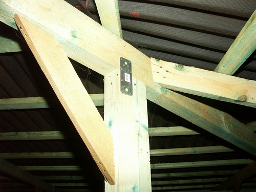

pelen
Příspěvky: 9259
Re: Orkán Emma
Příspěvek od pelen » 02.03.2008 10:23
Tak si na podobne "nastavby" dejte poradneho majzla:
Kóťa
Příspěvky: 9765
Re: Orkán Emma
Příspěvek od Kóťa » 02.03.2008 10:26
A pak kdo za to může...Projektant?Tohle je fakt mazec,takový párátka... :?
pelen
Příspěvky: 9259
Re: Orkán Emma
Příspěvek od pelen » 02.03.2008 11:10
Uz je na to znalecky posudek.
Muze za to projektant (nedokonaly projekt, zadne pevnostni vypocty, zadne propracovane detaily) a take provadeci firma (nedodrzeni montazniho navodu Onduline, nedodrzeni norem - prvni hrebik alespon 4 cm od okraje reziva ... ).
