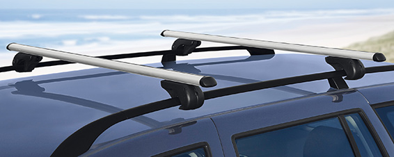

chlapi co myslite bude toto pasovat na FF II s hagusami?
http://www.lidl.sk/cps/rde/xchg/lidl_sk ... _15766.htm
podla obrázku by aj mohlo :roll:

Příspěvek od postak » 09.06.2011 15:00
Quickie nevím, ale myslím, že mezi tvarem hagusu zase až tak velké rozdíly nejsou. Nějaké jsem viděl, ale tohle by mohlo pasovat.
Však to kup, zkus to namontit a pokud to nebude pasovat, tak jim to zajdi vrátit. I tohle se dá :idea:

toto som nevedel ci ma kazde auto ine hagusy alebo su aspon priblizne rovnake.. nejak som to doteraz nesledoval..
asi ich pojdem kupit aked budu zle, tak ich vratim..
davat vo forde za to iste vyse 100 € sa mi nechce
navyse ked potrebujem len obcas niečo do zahrady previezt tak to bude stacit

Příspěvek od postak » 09.06.2011 16:04
Quickie, jestli je potřebuješ jen 3x za rok, neváhej a jdi do toho. Za tu cenu 35 Euro je to za babku a případně je vrátíš, ale myslím, že to bude pasovat :wink: :palec_nahoru:

Příspěvek od Quickie » 11.06.2011 21:31
tak ja som tie nosice nakoniec v lidli kupil a pasuju paradne..
za 35 ečiek spokojnost na mojej strane
