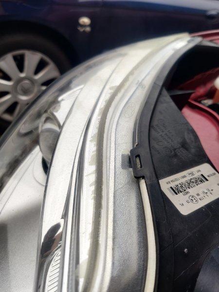

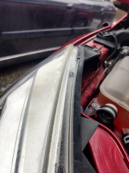

Zdravím. Všiml jsem si, že se mi začaly loupat světlomety v horní části u denního svícení. :cry: Nejspíše ta vrchní vrstva laku. Lze to nějak zastavit, nebo to zachrání už jen přebroušení a lakování celých světel? :roll:
Neřešil to už někdo na FFIII ?
Tommula nejspíše příliš mnoho leštil místo ježdění a takhle to dopadlo :twisted:

nektera svetla se loupou i v miste svetelneho kuzelu :(
resenim je asi rozlestit (tj. dat pryc kryci lak) a prenepit folii

Mne pomohla len výmena celých plexi + fólia

A to je možné vyměnit jo? :shocked: Teda lze to vůbec sehnat jako náhradní díl? :nixw:

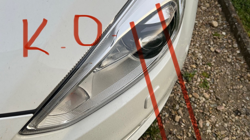

Zdarec bando, mam MK 3,5 s bi-Xenonama s funkcí nasvícení do zatácek, bohuzel levy je "zaseknuty" v pozici ze sviti do leva do proti smenu, prave svetlo sviti rovne diky tomu se nenaklapi do zatacek a ani se nezklalibruje pri startu. Mate nekdo s timto zkusenost?? Diky :perfect: :perfect: :perfect: :perfect:
