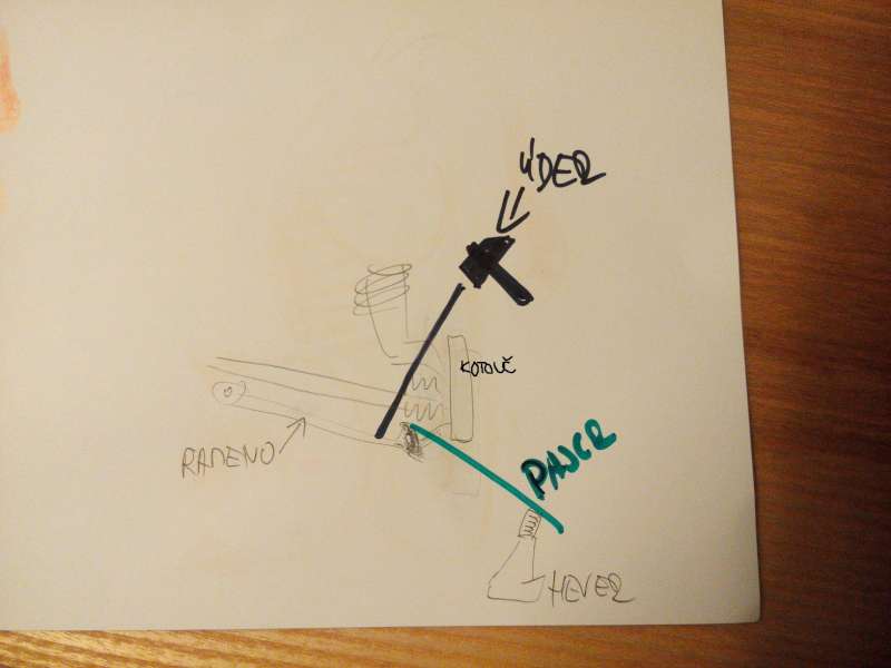

Mám výměnu ramen za sebou a stahovák jsem ani nepotřeboval.
Mezi rameno a kotouč jsem vrazil pajcr, ten trochu přizvedl heverem, aby to udělalo páku na to rameno. Následně jsem kulatou trubkou a kladivem párkrát třísknul zvrchu do ramene a čep vyskočil - malé schéma na obrázku
Rameno jsem nechal nasazený, jen jsem povolil matku na tom kulovém čepu, co drží těhlici. Stačilo tam udělat 2-3 mm místo, aby to tím úderem odskočilo. Zbytek výměny šel jak po drátkách....

Kluci stačí dát hever pod kotouč na nabojovou plochu, odpadá pajcr a několikrát riznout přes trubku do ramene...nejlépe co nejblíže cepu.
Hlavně! Demontáž ramene začít u cepu!!
