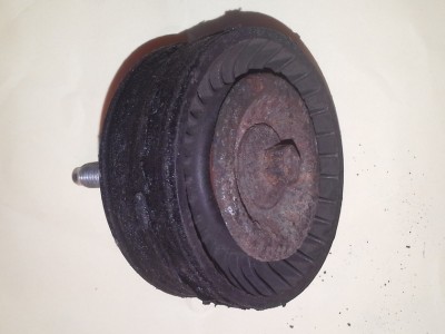

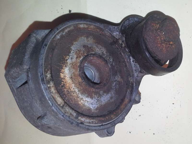

Tak vám popíšu, co se stalo mě...
Březnu jsem měnil rozvody, olej, filtry atd., cca v 194 tis. km. Mechanik je mladý kluk, šikovný, odešel z autoservisu a dělá na sebe. Chtěl jsem po něm ať vymění i klíňák k altíku a servu a kladky. To neudělal, že prý je řemen je jako nový. Cca před týdnem mi na dálnici, akorát na sjezdu na kruháč, rupl řemen. Dojel jsem domů, kdyby řídila manželka tak nevím jak to bez serva na těch širokých 17" ustojí, vytáhnu zbytek řemene, zadřená napínací kladka, z plastového válečku kolem ložiska nezbylo nic, třením se to úplně roztavilo, zasrané řemenice od toho svinstva... No dneska snad bude auto opravené.

- Jaco007
- Příspěvky: 48
- Registrován: 30.09.2011 20:57
- Bydliště: Ostrava
Re: Rozvody u TDCI 2.0 -2.2 103-147kW
Mám tu fotky vymontované vratné a napínací kladky... pro výstrahu.

- warflyer
- Příspěvky: 405
- Registrován: 17.09.2009 11:03
- Bydliště: Středočeský kraj
Tak to buď rád, že ti to nerozsekalo rozvody. Už jsem o tom slyšel.
Tvůj mechanik by se měl zamyslet a nabídnout nějakou refundaci.
