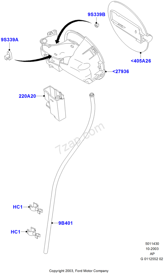

Re: Víčko nádrže
Zamyká se jen to vnější víčko karoserie takovým bílým čípkem, který se zasunuje do pantu toho vnějšího víčka. Výš v tom odkazu od ZaQika je to vidět.

Re: Víčko nádrže
Pokud je auto zamčené a víčko nádrže lze bez násilí odklopit, pak je něco špatně a čep, který aretuje víčko v zavřeném stavu je ulomený, pohon nefunkční nebo zcela chybí.

Re: Víčko nádrže
Ano, ale Slav3k má opravdu před FL a tam zamykání má být... Bílý trn u pantu, mimochodem úplně debilně umístěný - nevím, koho napadlo udělat zámek na straně u pantu......

Zdravím ve spolek,
já mám jiný problém, Paní přes uzamčený centrál otevírala víčko nádrže a ulomila to ramínko. Už jsem to sehnal v kompletu, tj. celá ta manžeta kolem hrdla nádrže. Ale chtěl bych se zeptat, nevíte jak se k tomu dostat abych to mohl celé vyměnit? Jestli se tam člověk dostane přes zavazadlový prostor, nebo přes podběh? Díky za rady a tipy
Medmen
- Příspěvky: 934
Re: Víčko nádrže
Řekl bych podběhem, dle Zaqikova návodu na dodělání zámku nádrže: viewtopic.php?f=187&t=37421

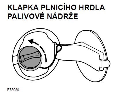

- Registrován: 12.04.2020 23:48
Re: Víčko nádrže
Dobrý den,
nedávno jsem zakoupil FF a stále tápu. Nejdříve radio... díky poradně úspěšně vyřešeno. A nyní víčko od nádrže. Problém spočívá v tom, že otevřu víko (lakovaná část karosérie) a když se snažím odšroubovat samotné kulaté víčko nádrže (klapka plnícího hrdla nádrže) tak se mi stále protáčí. Poradíte mi prosím kde je problém?
Díky Petr
