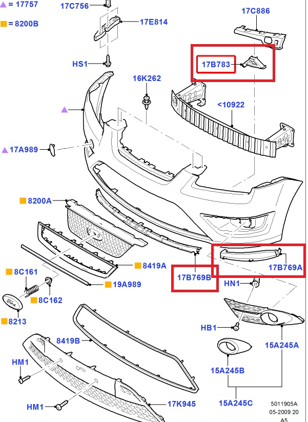

Můžu mít nový nárazník, stř. mřížku a mřížky k mlhovkám. Co je ještě potřeba? Nějak jsem z toho nemoudrej. Maska, plast(deflektor) pod nárazníkem jsou potřeba jiný?

prodlouzeni narazniku k deflektoru , je prisponkovane , pak takove bile plasty nad mlhovkama , maska je asi stejna .

Jj maska je opravdu stejná - na to jsem teď koukal.
K těm plastům:
Jsou to ty na obrázku v rámečkách?
