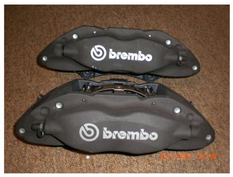

Hele a co takhle nahodit dopředu na ST třeba takovýdle brzdiče z Range Roveru?
Bylo by to moc náročný? A myslíte jsou potřeba takové ty dvoudílné kotouče nebo by to šlo naroubovat na origo ST kotouče? Třeba takový 4 pístky ze Subaru STI jdou koupit za babku na eBayi... :?:

Radeji nechci vedet vahu :blee:

Ježiš.. to je jedno. Tak třeba tyhle: http://www.ebay.co.uk/itm/BREMBO-4-POT- ... 500wt_1200

Brzdy z STI nebrat, jsou rády, že ubrzděj serii STI, aspoň teda ty starší...

Co treba Bremba z Meganu RS?

A co takhle koupit pořádný kotouče a desky? :mrgreen:

Marťas píše:Radeji nechci vedet vahu :blee:
Proč? Co mám já ty 4-pístkové Brembo brzdiče z BMW 730D, tak je váha brzdiče stejná jako sériového z Mondea :idea:

Obecne brzdy z SUV-cek jsou hodne tezke. Kdyz uz upgrade tak poctivy, kdy se k lepsimu ucinku prida i snizeni neodpruzenych hmot.....akorat to neni levna sranda :bebng:. Nez kombinovat obri brzdy z 2,5 tunovych aut, radeji bych prisetril na sadu Wilwoodu s ani ne polovicni vahou a podobnym ci lepsim ucinkem :palec_nahoru:
