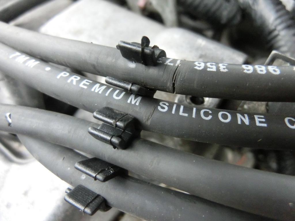

No jam mam taky Tesla a nic nepraska, vzdyt je to silikon.
Jen jsou krapet delsi, ale v pohode se vejdou pod Volvo kryt.

Mám kabely Tesla už přes 2 roky a bez problémů.

A taky se tady někde psalo, že ty záslepky jsou menší než origoš, u Focuse. Ach jo.

To vypadá spíš na nějaké mechanické poškození..

řekl bych, že v té sponce-držáku, je ostrá hrana. Ten druhý je taky načatý.

No ja sundal dekl a koukal na ty Tesla kabely. Prumer je stejny jak original, jen jsou mekci a trosku delsi. Mam je tam taky tusim 2 roky a to co je na fotce, tam teda nemam.
Koukal jsem i do konektoru a krasne cisto, vlhkost tam nejde. Takze za sebe je muzu vrele doporucit.

Děkuji Vám za rady, koupím teda Tesly, no až příští výplatu. Teď padlo 900,- na svíčky a filtry...

Tak moje zkušenost s kabelama od tesly nic moc. Nedávno jsem je taky dal do auta, ze začátku pohoda, po škubání ani památky a teď po 2 tis km opět cukání. Když se mi nechce moc podřazovat a kolem 2 tis otáček začnu zlehka přidávat tak to škubne pěkně. Zároveň s kabelama jsem dával nový svíčky motorcraft. Když jsem zkusil dát káble z druhýho focusu tak neškube nic. To jen moje zkušenost
