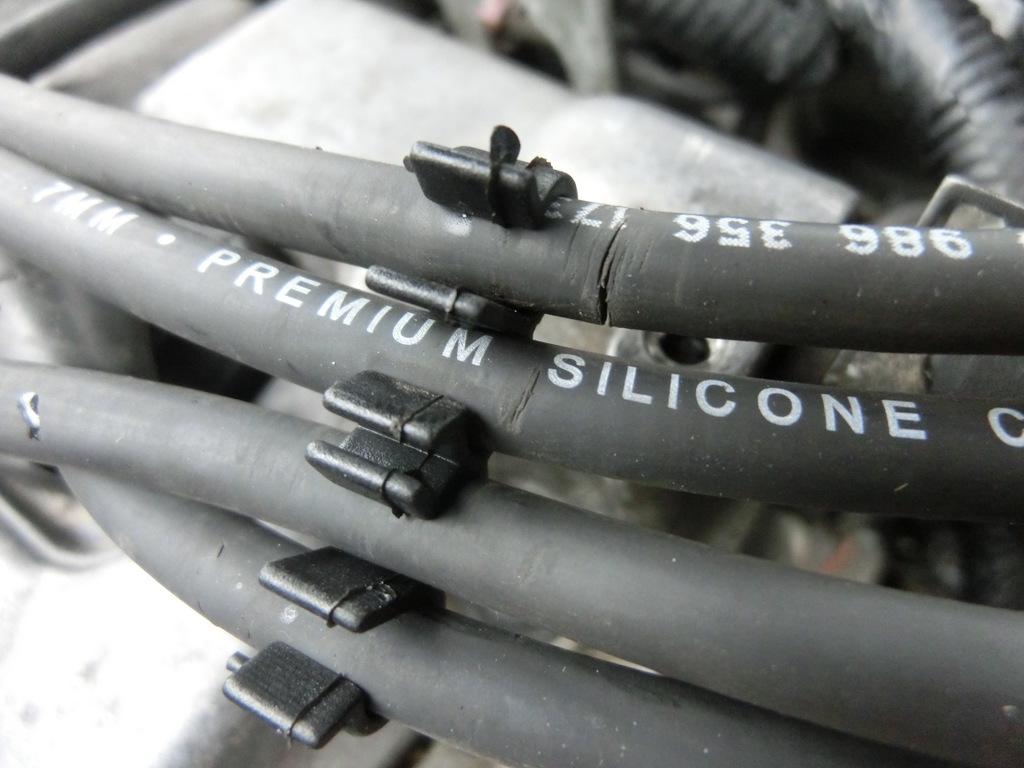

Zapalovací kabely
- Karel2
- Příspěvky: 6889
- Bydliště: Přerov
Re: Zapalovací kabely
No jam mam taky Tesla a nic nepraska, vzdyt je to silikon.
Jen jsou krapet delsi, ale v pohode se vejdou pod Volvo kryt.

A taky se tady někde psalo, že ty záslepky jsou menší než origoš, u Focuse. Ach jo.
To vypadá spíš na nějaké mechanické poškození..

- Příspěvky: 13500
řekl bych, že v té sponce-držáku, je ostrá hrana. Ten druhý je taky načatý.
No ja sundal dekl a koukal na ty Tesla kabely. Prumer je stejny jak original, jen jsou mekci a trosku delsi. Mam je tam taky tusim 2 roky a to co je na fotce, tam teda nemam.
Koukal jsem i do konektoru a krasne cisto, vlhkost tam nejde. Takze za sebe je muzu vrele doporucit.
