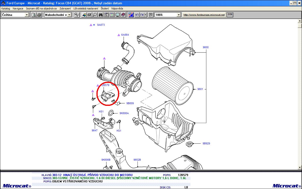

No tam mám toho oleja dosť, ale to predsa každý, či nie? Mne to pripadá tak, že cez odvetranie tam toho ide neúmerne veľa a turbo to pretlačí až do sania. Hľadal som niečo iné, keďže z odvetrania tam má olej každý, akurát nikto nedolieva toľko čo ja.
btw, kde sa váha vzduchu presne nachádza? Lepší obrázok som nenašiel
vaha vzduchu.jpg (9.62 KiB) Zobrazeno 3215 x
vita_k
Příspěvky: 4023
Registrován: 05.11.2010 17:55
Bydliště: Brno a okoli
Re: olej ve vzduchovém potrubí
Příspěvek od vita_k » 01.04.2013 19:54
v te hadici fakt ne:))) To nenapovedel ani google? Napoveda: Ma to konektor :)

Je to těsně vedle :wink:

Google napovedal ale myslel som že je mrcha schovaná v tej prívodnej hadici od filtra k turbu :oops:
Aha, tak už viem :oops: ...diiik :mrgreen:

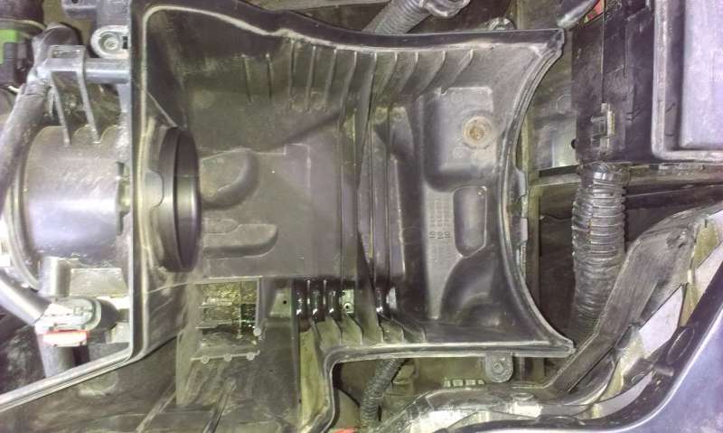

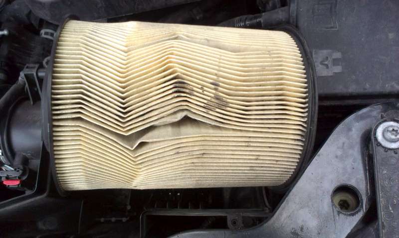

Chlapi prosím o pomoc, chystal som sa vymeniť vzduchový filter, ale jednoducho mi do toho sedla nepasuje, takže to mám celé rozobraté. Predpokladám, že hrana toho plného konca filtra má zapadnúť do tej drážky v plastovom lôžku dole aj hore. Tlačím filter do otvoru kolko sa dá, ale stále mi to pripadá ako keby bol filter dlhší. Čo robím zle? Prikladám aj foto starého filtra, bol vyslovene stlačený aby sa vošiel. Vopred ďakujem. :bebng:

To vypadá, jak by tam někdo narval to, co měl zrovna po ruce :dih:
Marod22
Příspěvky: 844
Registrován: 09.05.2012 08:19
Bydliště: Bratislava
Příspěvek od Marod22 » 05.04.2013 20:51
No to ano,ale ten filter je urceny pre tento motor aj rocnik. Je to dokonca origo ford. Ja som kupil taky isty. Ale preco je problem ho tam dostat?
