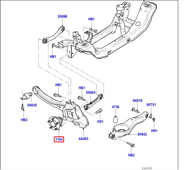

ved svoje ano, ale hlada tam nieco z obrazku s microcatu. A ten ci ma k "svojmu" autu.

Áno tá na schéme je "moja" - ja mám 2005´a tak máš asi "faceliftovanú" :mrgreen: či skôr "upgradovanú" skôr ty - ak sa budeš "váľať" :wink: pod autom mrkni na to a ak nájdeš rozdiel - odfoť a zaves sem.
Dík.
PS: Medzitým mi kamoš z Elit-u napísal, že tie silentbloky do tých spodných ramienok /č. 31938 a31939/ sú identické - čo mi ale nedáva logiku...že by rozdiel v zmesi - teda v účinku tlmenia?
:idea: :roll: 8)
Nič iné mi už nenapadá...nateraz.

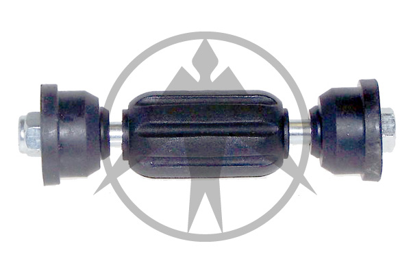

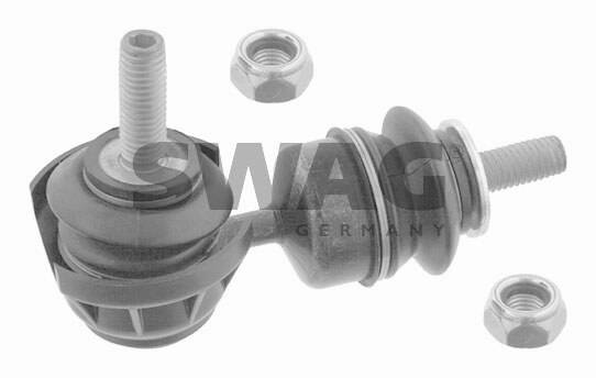

Videl som zadnú nápravu na FoFo II. 2006 /model.rok 2007/ HB - iné sú tam tyčky stabilizátora.
Ja (2005) mám úpony na obr.1
A nový tesne pred FL má podľa obrázku 2.
Je to vidno aj na foto mojej zadnej nápravy v predošlých príspevkoch. :idea: :roll: :roll: 8)

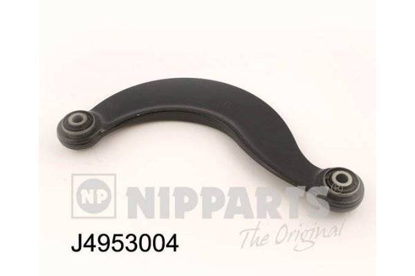

No Andy - takže je to tak, že to rameno v tvare kosáka - je to čo ja mám to horné priečne ramienko /z tvarovanej rúrky a v koncoch rozlisované a vyfrézované diery na silentbloky - čo som menil.
Otázka je - či je to nové rameno použité už povedzme od roku 2006 - ako má známy ktorému som videl tie nové úpony stabilizátora zadnej nápravy - alebo či je to až po FL.
Domnievam sa, že ty ich už máš tie "kosákovité" - otázne je či je oblúk dolu(ako u mňa na trubkovom), alebo či je oblúk smerom hore.
Alebo či to nie je rameno ONLY pre ST a pod.???? 8O :?: :idea: :roll: :?: Ak sem niekto s novším /modelový rok 2007-2008/ autom dá foto - dá sa to aj tak, že si iba čupnete pri auto a ruku dáte pod kufor - zapnete blesk na digitále a potom skontrolujete čo ste odfotili.

zirafak píše:A nieje ta kosakovita vec nahodou Control Blade,lisovana suciastka,podielajuca sa na vychyrenej,genialnej stabilite zadnej napravy vsetkych vozidiel Focus bez rozdielu?
"Control Blade" je názov multilinku Ford ako celku...
Už si pozeral, aký tvar má tvoje horné priečne ramienko v estéčku? Už si si k nemu "kľakol"? :wink: :roll: :roll: :?: 8) A ak už sa budeš pri ňom "modliť" pokojne to odfoť - zadnú ako celok - či je diferentná v nejakých detailoch - predpokladám, že stabilizátor napríklad máš silnejší...teda väčší priemer guľatiny. 8) :roll: :?:
Toto ramienko je proste pre FoFo II. po FL, alebo pre Fofo I. - "iná voľba nebude"
Schéma - vidíte tam tú kosákovitú vec? Ja nie....

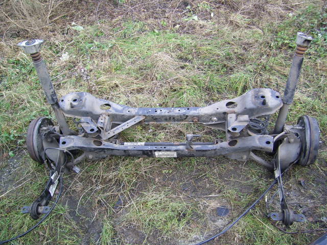

Zadná náprava z Fofa II tuším r.2006 alebo 2007.
