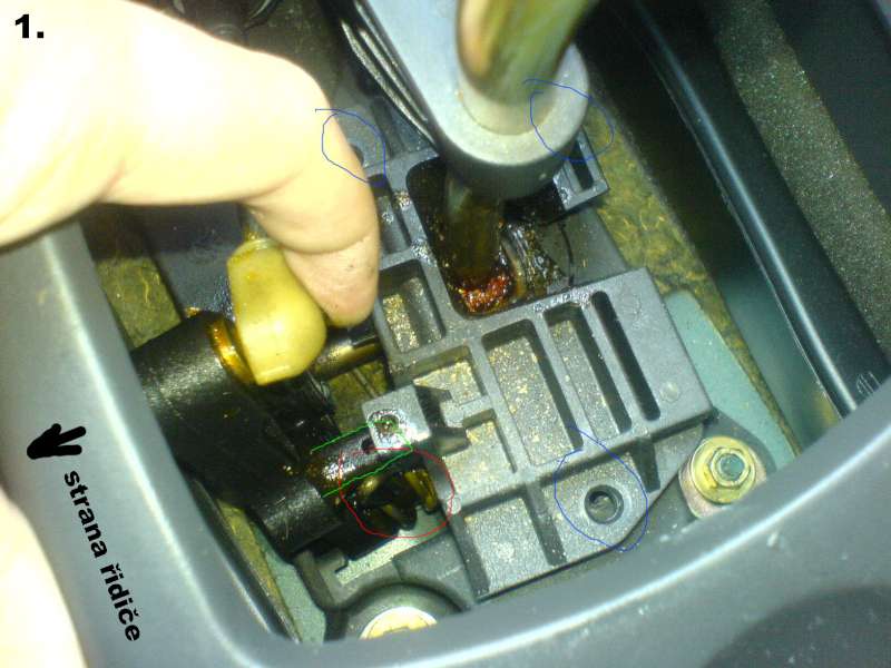

tak abych nebyl pozadu, hazim svou varku fotek aneb. "Jak sem menil pruzinu"
tohle jsou fotky z Ford Focus, zakladni verze (ne GHIA), nemecka verze s motorem 1.6i
Zde je mensi "navod" pro lajky jako ja, co o tom nemaji ani paru.
Obr1:
- takze po odstraneni hlavy radici paky a krytu spatrime zaplombovanou prevodovku a pod vrchnim plastovym krytu vydime kousek nasi pruziny
- nejprve musime odstranit vrchni plast, kteryho drzi tri srouky

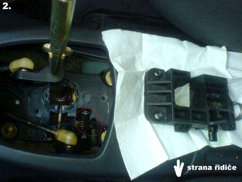

Obr2:
- po odstraneni vyse zminovaneho krytu na nas vybafne nase nestastna pruzina
- dole je videt ulomena cast
Obr3:

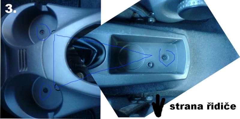

- pokud jste moc zrucni, tak ji muzete zamenit uz ted, ale ja bych doporucil sundat stredovy panel, pro lepsi pristup, ktery drzi opet tri sroubky
- pokud mate hodne casu, tak muzete povolit rucku (mysim klicem, ne, ze ji pustite), aby jste ji mohli zatahnout co nejkolmeji, pro odstraneni panelu vam bude docela prekazet, ale zase pak musite pocitat cas, co stravite jejim utahovani ...

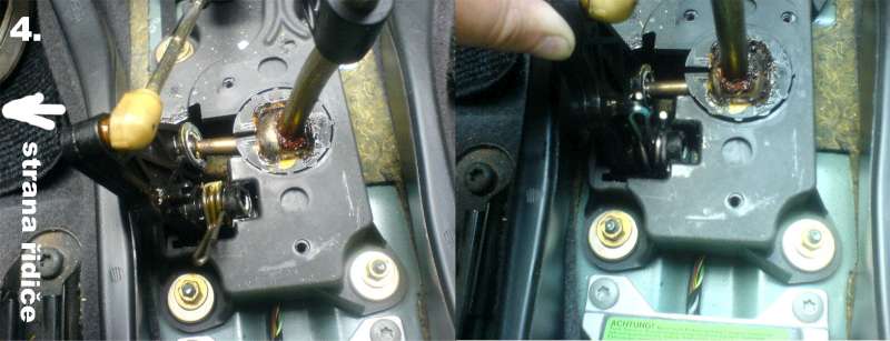

Obr4:
- po odstraneni panelu mame vse jak na taliri
ted uz jenom zamenit starou a novou
- pozor, je to celkem krehka konstrukce
muze vam vyletet kloub paky apod.
dodatek:
- po nasazeni pruziny, nasadime plastovy kryt (Obr2. (na kapesniku)) a jeji vycnivajici konec (viz. Obr1 a Obr2) co se dotyka pruziny nasadime na pruzinu tak, ze na jedne strane (bliz k zadku auta) bude zdvojena cast pruziny a na druhe (bliz k predku auta) bude delsi konec (co se prave casto lame)
- pozor, ta vycnivajici cast ma uprostred drazku, nervete konec pruziny do ni (jako ja
), ten plastovy vybezek musi byt mezi temi konci pruziny
Obr1:
Obr2:
Obr3:
Obr4:
dodatek:

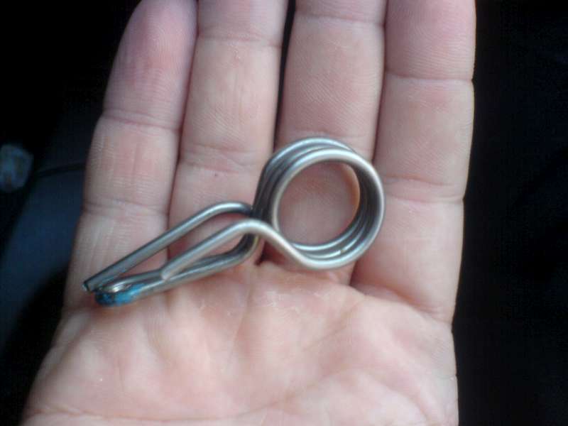

- spirt
- Příspěvky: 407
- Bydliště: Teplice
Re: Pružina u řadící páky

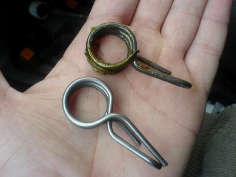

jeste par fotek pruziny
(jako by jich na tomto vlaknu nebylo malo)
