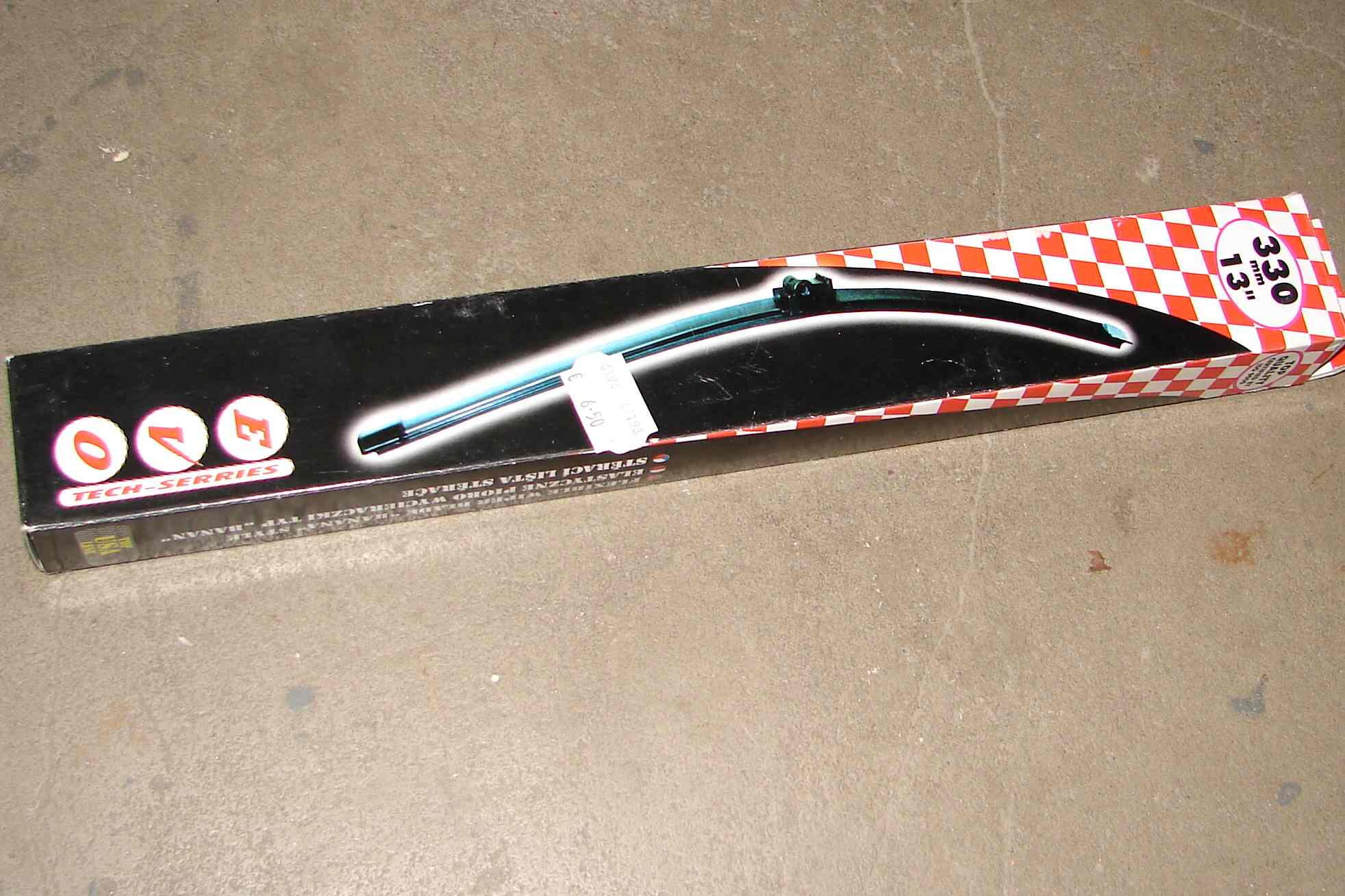

Re: Stěrače FFII
Mne sa tam podaril dostať tento. Má 13 palcov (33cm.). To je maximum čo tam dostaneš bez rezania.

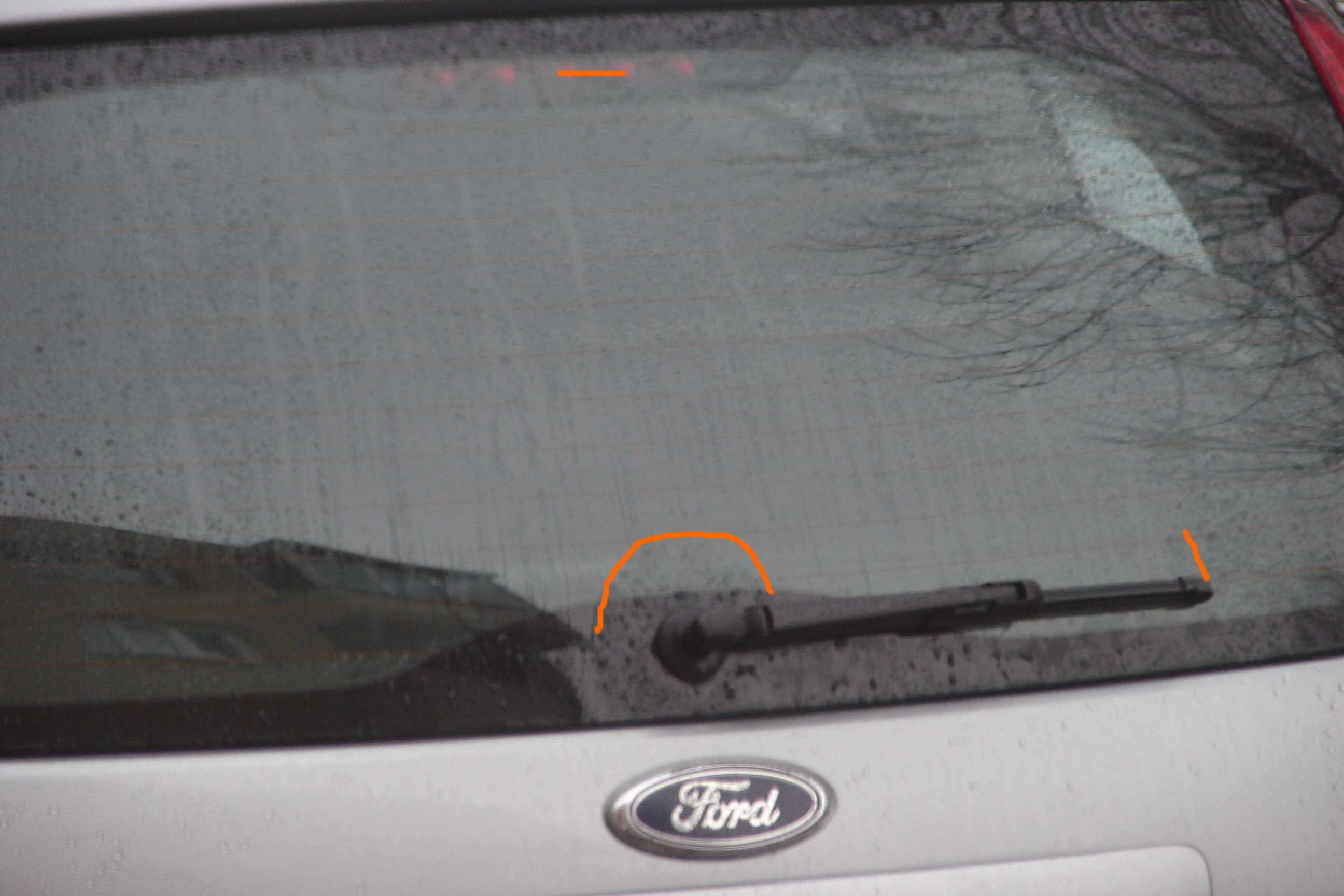

Re: Stěrače FFII
POPROSIM FOTO ZABERU V ZVISLOM SMERE, pokiaľ to až stiera na hornej hrane okna.

Re: Stěrače FFII
Kúpil som ho v Trenčíne u Lipeckého za mostami. Stál 6€.
Foto kam až stiera je len naznačené.(už je tma na fotenie, zajtra)

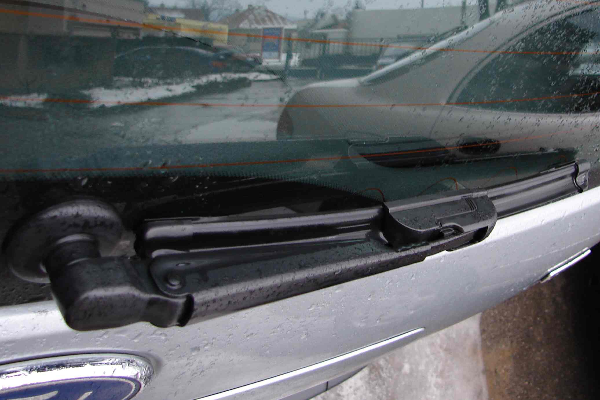

Re: Stěrače FFII
Ako sa ten zadny stierac na kombiku vlastne meni. Mam kupeny novy, len som na to pozeral a neviem dat ten stary dolu. Som z toho volaky zmateny

Re: Stěrače FFII
Ma take usko
Proste rameno stieraca (to hrube, ktore sa otaca) je na konci ohnute do U (otocene o 180°). Treba to len vysunut smerom k bodu otacania celeho ramena.
