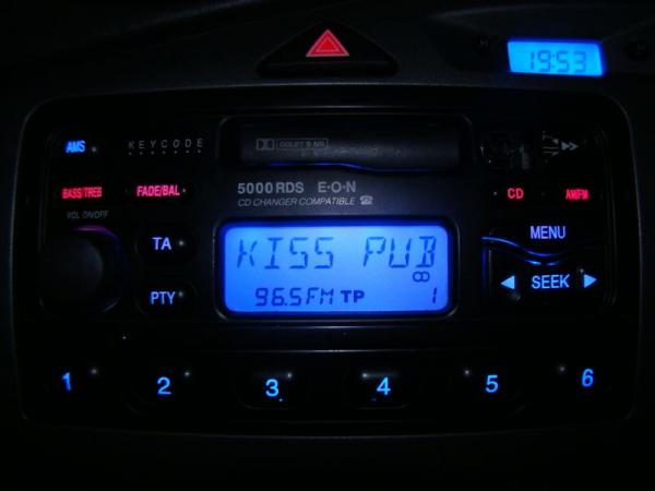

No jasně sundáš panel a pak mini křížový šroubky. Toto je na starší rádio toto má misto smd normal led.
http://www.blauetachos.de/doc/ford/focu ... radios.htm

Re: Změna podsviceni
Urcite to pujde, ja to menil na radiu 5000, je jich tam snad dvacet. Je to sice silena piplacka ale slo to.

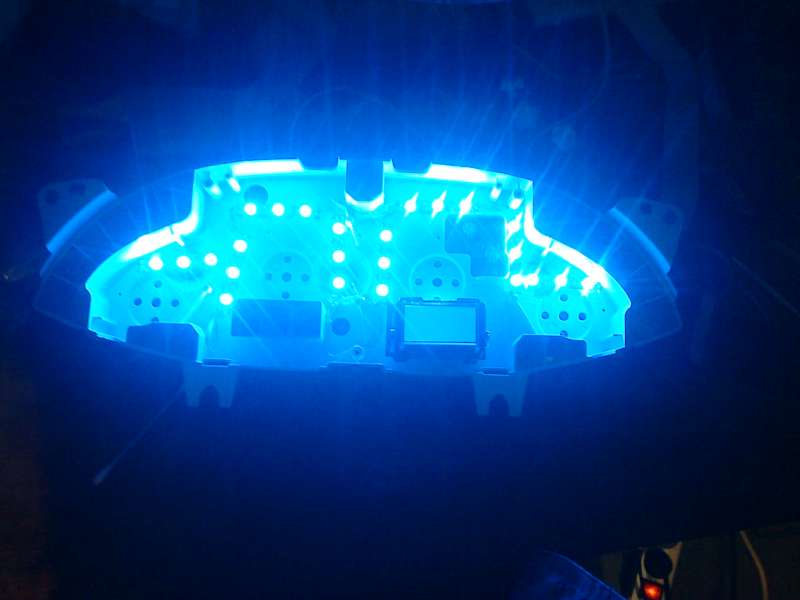

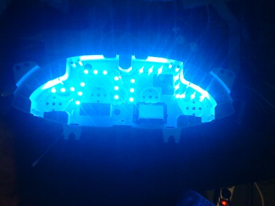

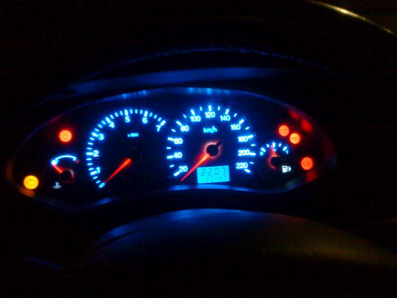

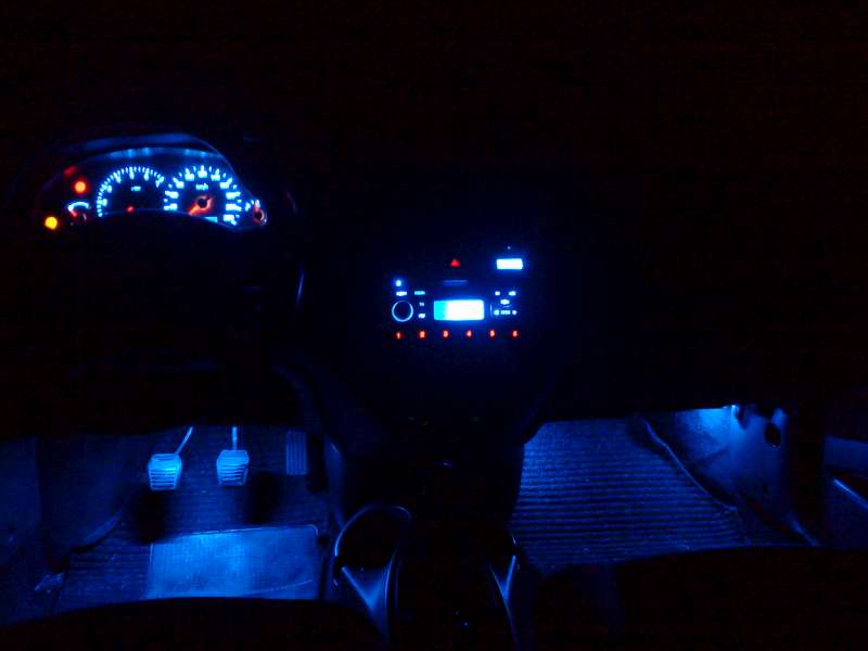

Cauves chlapy, pročetl sem celí vlákno i nekolích dalších no a přiložil sem ruku k dílu.. posílám zde pár Fotek jak ted můj FoFík vypadá
.. ještě zbívá ovladač světel, Podsvětlení ,,Foukání,, a klimatizace/zadni okno atd. v tejdnu se snad na to vrhnu
Pěkné nějak se to tu množí
i když já to posvícení pod nohy nemusím ale to je každého věc.
jj, koukal sem Damone jak si udelal to podsvícená foukání,.. já sem to taky vybrousil ty panáčky vrtačkou ale na PC dělám jakoby nálepku s novýma znakama, která se pak vytiskne ( na obyč papír) přilepim ji a bezbarvím lakem zalakuju.. pošlu foto hned jak to budu mit hotove a možná i pár foto při práci

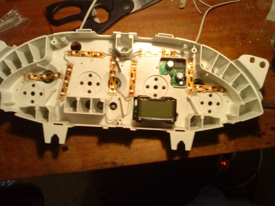

Hele klasika.. v Gesu za 25 ,- kč jeden pásek po 3 ( nezalitých ) diodách. nekde se fouknul celej pásek ale v rádiu se museli odletovat ptž tam už SMD jedny měli. ty zelený... momentáně sem udělal návrh v PC na ,,Ventilaci,, která pude taky do modra.. vyvrtal sem vrtačkou ( podobně jako damon ) postavičky a čísla a přes ně pak nalepím vytisklou šablonu kterou hodim do bezbarvého laku
a nikdo ani nepozná že jsem se v tom hrabal...
na první pohled
ST220 Black Panter, 2002
Naraxis takže v přístrojovce máš tyhle pásky? http://www.gme.cz/cz/index.php?product=960-078
Vypadá to hodně dobře, neoslňuje tě to v noci?
Skywalker : jj musí dolů. ale už sem si je nakalibroval
Fplisek: Neoslnuje, mám regulaci
.. v noci se to da na minimum a je to krásný a nebije to do očí
