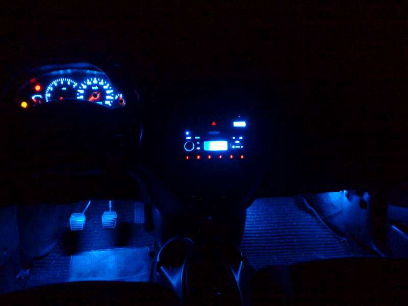

Cauves chlapy, pročetl sem celí vlákno i nekolích dalších no a přiložil sem ruku k dílu.. posílám zde pár Fotek jak ted můj FoFík vypadá :D .. ještě zbívá ovladač světel, Podsvětlení ,,Foukání,, a klimatizace/zadni okno atd. v tejdnu se snad na to vrhnu ;)

Pěkné nějak se to tu množí :wink: i když já to posvícení pod nohy nemusím ale to je každého věc. :idea:

jj, koukal sem Damone jak si udelal to podsvícená foukání,.. já sem to taky vybrousil ty panáčky vrtačkou ale na PC dělám jakoby nálepku s novýma znakama, která se pak vytiskne ( na obyč papír) přilepim ji a bezbarvím lakem zalakuju.. pošlu foto hned jak to budu mit hotove a možná i pár foto při práci ;)

Ty pásky do přístrojovky jsou super....Jsou ty co se dají sehnat na aukro?

Hele klasika.. v Gesu za 25 ,- kč jeden pásek po 3 ( nezalitých ) diodách. nekde se fouknul celej pásek ale v rádiu se museli odletovat ptž tam už SMD jedny měli. ty zelený... momentáně sem udělal návrh v PC na ,,Ventilaci,, která pude taky do modra.. vyvrtal sem vrtačkou ( podobně jako damon ) postavičky a čísla a přes ně pak nalepím vytisklou šablonu kterou hodim do bezbarvého laku ;) a nikdo ani nepozná že jsem se v tom hrabal... :idea: na první pohled

Naraxis takže v přístrojovce máš tyhle pásky? http://www.gme.cz/cz/index.php?product=960-078
Vypadá to hodně dobře, neoslňuje tě to v noci? :wink:

Fplisek: Neoslnuje, mám regulaci :-).. v noci se to da na minimum a je to krásný a nebije to do očí
