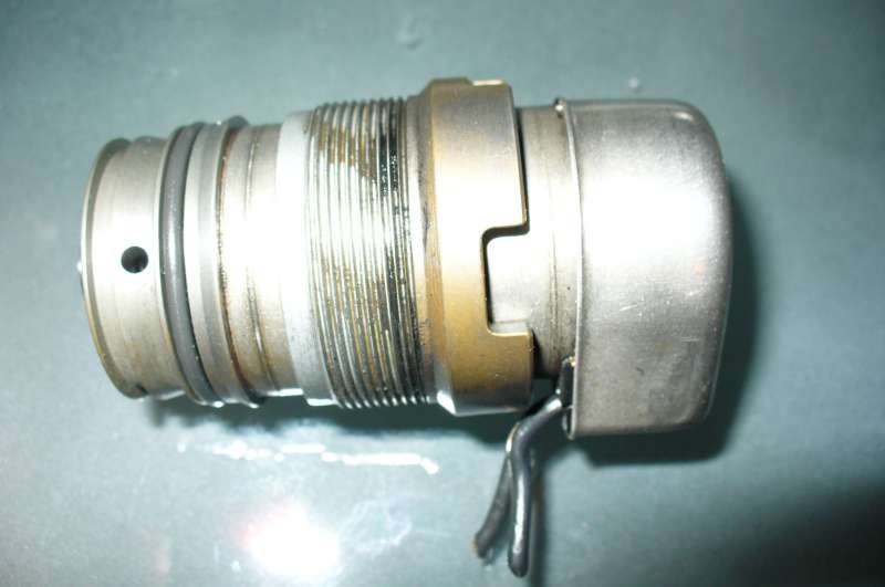

....oprava provedena v servisu ZM Brno Bosonohy.Velice ferove jednani opraveno do druheho dne.Přikladam foto vyměněneho dilu.
