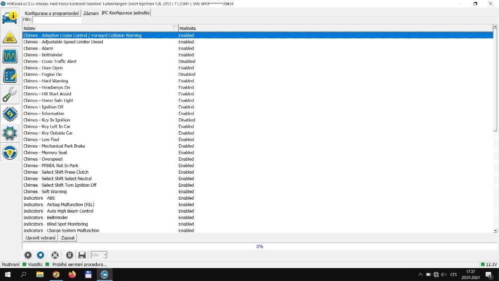

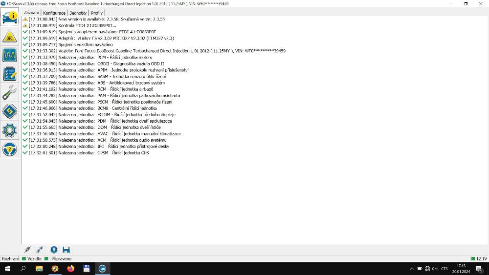

Odmazal jsem profil a znovu připojil:
Ano, načetlo to víc jednotek:
I po rozkliknutí konfigurace tam není možnost přepnutí expert módu:
Stačilo by mi pouze najít vyp/zap zrcátek, jinak bych to neřešil...
Focus Mk3 (2013) 5dv. hatch, 1.0 Ecoboost 74kW, www.plhal.cz

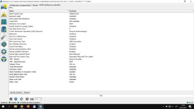

Antonín Plhal
Příspěvky: 196
Registrován: 02.07.2011 00:30
Re: forscan
Příspěvek od Antonín Plhal » 20.01.2024 19:10
Kouknu ještě tam, ale už je venku -7, tak zase jindy.

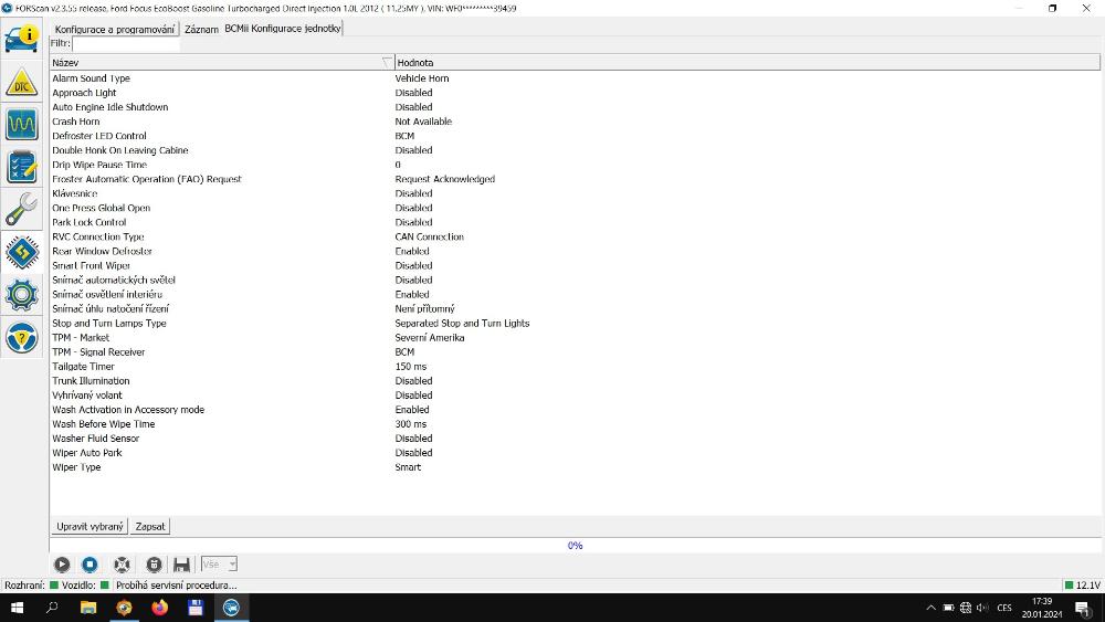

Antonín Plhal
Příspěvky: 196
Re: forscan
Příspěvek od Antonín Plhal » 21.01.2024 18:10
Ne, viz 2. obrázek (fs01.jpg) - expert mód tam prostě není...
Anduril
Příspěvky: 5096
Registrován: 07.11.2009 16:56
Re: forscan
Příspěvek od Anduril » 21.01.2024 18:28
Na obrazku fs01 nemas zadnou centralni konfiguraci otevrenou, tak co furt resis?
Spust proceduru konfigurace BCMii Centralni konfigurace (primarni), otevre se nova zalozka a tam uvidis parametry k nastaveni a muzes si v zahlavi prepnout rezim na Engineering.

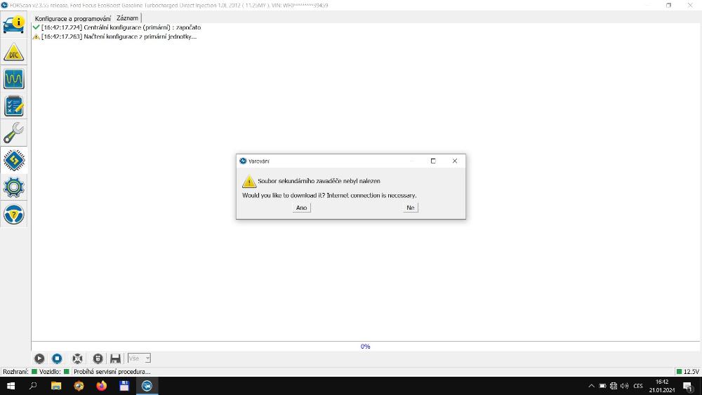

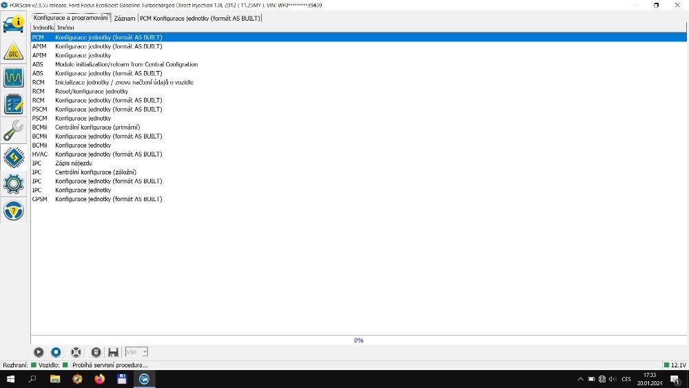

Antonín Plhal
Příspěvky: 196
Re: forscan
Příspěvek od Antonín Plhal » 21.01.2024 22:18
Myslíš toto?
Vacil
Příspěvky: 207
Registrován: 05.01.2020 09:04
Bydliště: Obříství
Re: forscan
Příspěvek od Vacil » 21.01.2024 22:39
Přesně to .. při první konfiguraci musíš být buď online a forscan si stahne bootloader sám, nebo si ten soubor sehnat a nakopírovat do forscanu.
Při dalších konfiguracích už bude staženej a můžeš být offline. :-)
Antonín Plhal
Příspěvky: 196
Re: forscan
Příspěvek od Antonín Plhal » 22.01.2024 09:01
Tak proto, já měl furt strach, co to po mně chce natáhnout do auta. Navíc, když jsem dal NE, tak mi to vynulovalo průměrnou spotřebu, tak jsem měl strach, co by to udělalo, když bych dal ANO :D
Vacil
Příspěvky: 207
Bydliště: Obříství
Re: forscan
Příspěvek od Vacil » 22.01.2024 10:09
Tak se hlavně nelekni, až to bude ten bootloader nahrávat do auta .. ani DTC potom :D

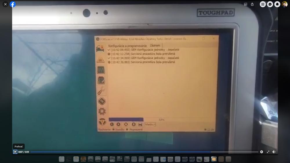

zdar, poradte s problemom. Mal som MOndeo mk3 a k tomu pouzival kabel Fordiag. S nim som vedel menit funkcie v Geme. Predal som auto, a teraz aj ten kabel. Tomu istemu zakaznikovi. Lenze ked chce na Forscane ist do GEMu, tak mu to nacita na 33% a napise Servisni procedura prerusena. Vie niekto co s tym? U mna to fungovalo. DIK
