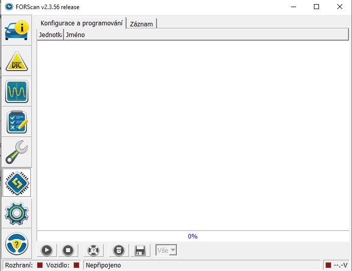

Nechci býti hnidopich,ale pokud to hledáš ve forscanu který není připojen tak je jasné,že ti nic neukáže. Soudím dle screenu v předchozím příspěvku 8)

Presne tak. Treba pripojit auto, vybrat jednotku, zapnut programovanie a az potom to tam je.

Problém je v tom, že jsem to tam neměl ani při připojení auta. Není někde v nastavení zatržítko? Nemůže to být verzí kabelu?

Jsi na špatný záložce .. přepni se na ikonu auta s "i" vlevo nahoře, měla by být teda i výchozí po spuštění programu .. pak máš dole tlačítko na připojení

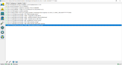

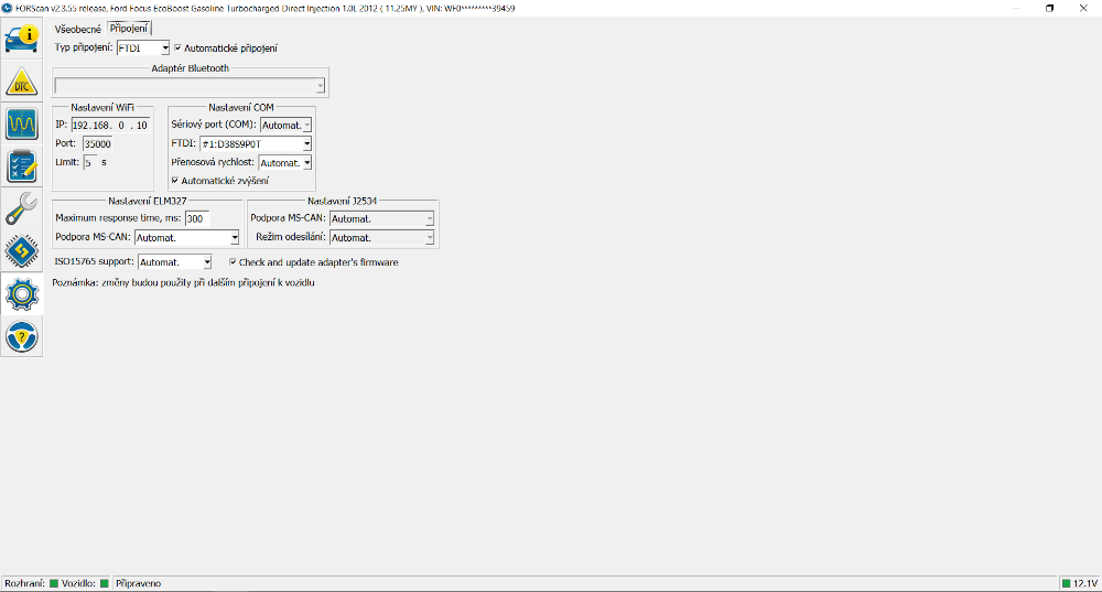

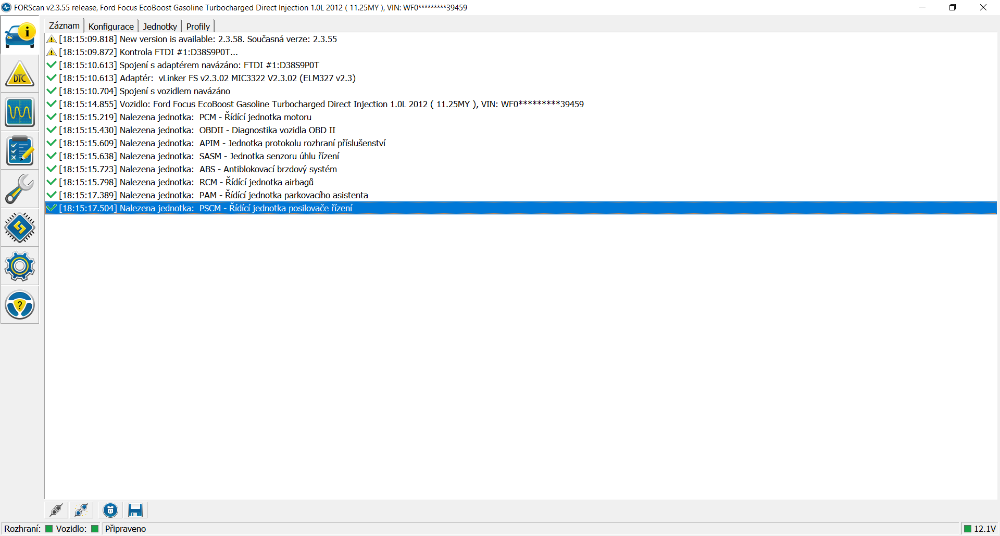

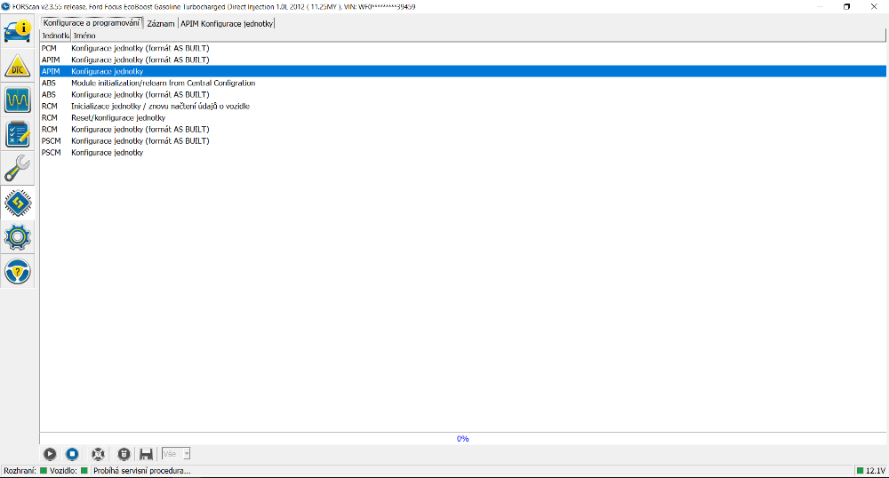

Antonín Plhal
Příspěvky: 192
Registrován: 02.07.2011 00:30
Re: forscan
Příspěvek od Antonín Plhal » 13.01.2024 18:38
Takto vypadá nastavení:
Takto vypadá načtení:
Takto vypadá inkriminované okno s připojením auta:
Focus Mk3 (2013) 5dv. hatch, 1.0 Ecoboost 74kW, www.plhal.cz

Nenacetlo ti to vsechny moduly v aute.
Zkus vymazat profil tveho auta ve forscanu, resp. ho nevybirej pri pripojeni forscanu k autu a nech forscan, at vyhleda vsechny moduly znova a vytvori novy profil.

V kazdom pripade este si sa nedostal do konfiguracie jednotky. Takze vyberes jednotku, spustis konfiguraciu, az potom mozes prepinat expert mod.
