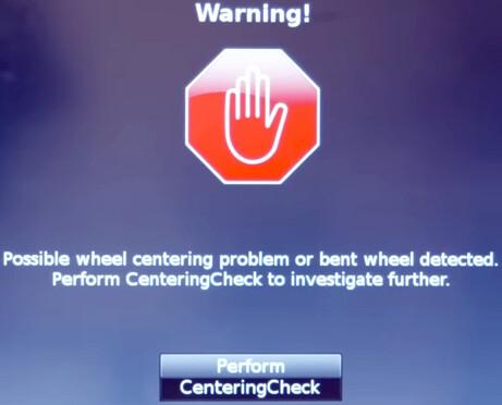

Tak to prosím nevím, jen jsem si všiml, že na této jediné pneu hlásila vyvažovačka nějakou chybovou hlášku (možné špatně vycentrované nebo ohnuté kolo) a toto výstražné okno musel technik potvrdit. Následně dělal to přeměření házivosti disku mechanickou packou, což u ostatních 3 kol nedělal.
To je dobrý tip, při seřizování geometrie se asi sahá na tyče řízení, že? Tam by možná mohla být vůle, to stojí za pokus...jenikHK píše: 07.08.2023 20:45 Stejně ale volant na dálnici lehce vibroval, zřejmě by většina lidí ani neřešilo - ale pro jistotu jsem nechal zkontrolovat geometrii. Po jejím seřízení (sbíhavost vpředu byla téměř na nule) vibrace nepostřehnutelné.
