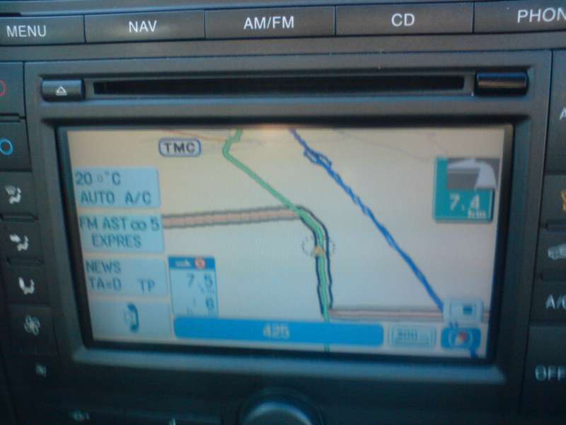

m.a.x.i.m.u.s píše:Když jsem jel cca před měsíce na Buchlovské kopce tak v UH byla uzavřena jedna cesta (při výjezdu) a zobrazilo mi to do té odbočky černou "cestu", ale při cestě zpět mi to už nezobrazilo nic tak jsem to tehdy nepochopil :cry:
Bylo to tady, jako ta vedlejší...
maximus: mne sa niečo objavilo včera :
bola to takáto divná cesta? ( v skutočnosti tam odbočky sú, stale mi ich ukazovalo normalnou farbou, tentokrát čiernou)

Jj, tak vypadaly ty čáry, ale šly normálně do odbočky, která byla uzavřená. Jinak jak jsem se vracel ze srazu tak jsem tudy projížděl a už mi to ukázalo i z druhé strany, ale nefotil jsem...

nj, tak asi si denso niekedy kresli aj inymi farbami ako je u neho bezne :D alebo to je chyba v Matrixe :?:

jama: Tak to bude asi uzavření té cesty podle TMC. Přišli jsme na něco nového co se nikde nepopisuje 8) :)
