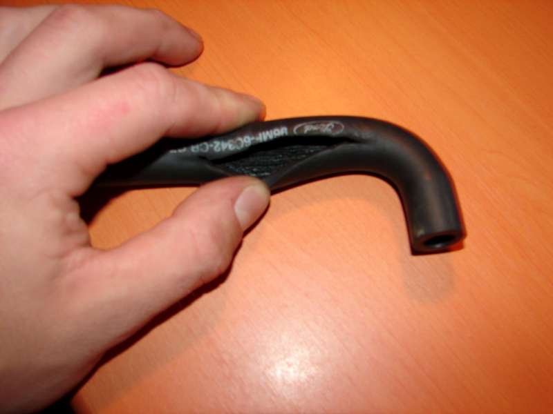

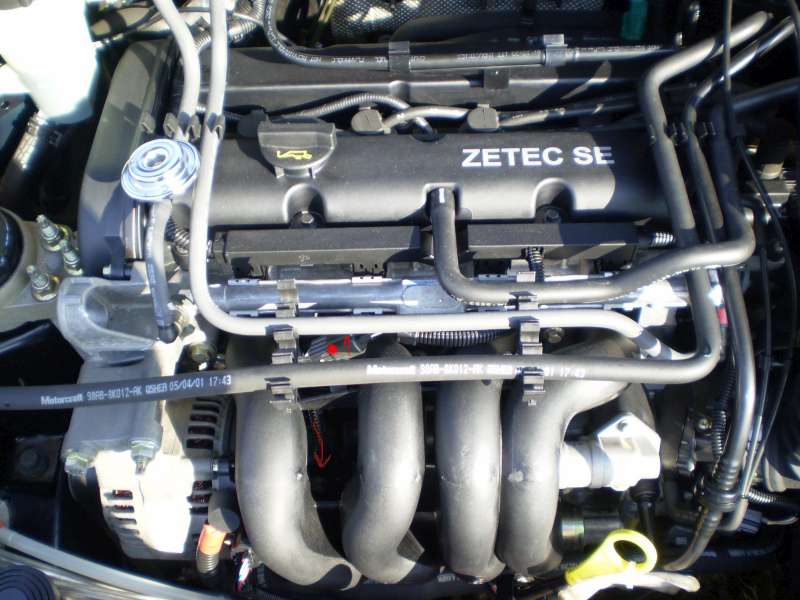

Ahoj, tak jsem taky dlouho resil stejny problem. Auto na neutral nedrzelo otacky, motor se celej klepal a obcas mi to treba na krizovatce chciplo. Vsechno smerovalo k volnobeznymu ventilu, ale ten byl po rozebrani cistej. Tak jsme poradne kontrolovali s kamosem hadicky a nasli prasklou hadicku na 2 mistech. Neni zrovna moc dobre pristupna, tak jsme si ji nevsimli hned. viz. obrazky dole. Od ty doby uz vsechno slape jak ma :)
sorry za kvalitu, ale to hlavni tam je videt
1. vetsi prasklina
2. mensi prasklina
umisteni, obrazek vypujcen od Hide

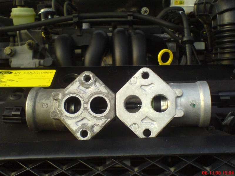

dobry den dneska jsem dostal novy volnobezny ventil a tesneni a objevily se mi tyto problemy nevim jestli je to normalni nebo chyba.
motor se chova takhle: Pri jizde otacky nechcou padat na volnobeh,ale po zastaveni se to uklidni a otacky padaji normalne dolu. kdyz se mi motor zahraje a stoji tak po jemnem seslapnuti plynu cca 1500 otacky sice padadaji ale na 1000 se tak na 2 az 3 sekundy zaseknou a pak teprve spadnou na 800.
-jeste me tak napadlo poradne prokontrolovat ty hadice podtlakoveho sani ale pri chodu nic nesyci. A kdyby tam byla dirka tak to prece nemuze na volnobeh tocit, pri zahratem motru, stale bez problemu 800 otacek.
uz fakt nevim poradte :cry:
stary vs novy oba origosh
