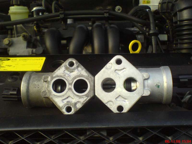

Re: volnoběžný ventil
dobry den dneska jsem dostal novy volnobezny ventil a tesneni a objevily se mi tyto problemy nevim jestli je to normalni nebo chyba.
motor se chova takhle: Pri jizde otacky nechcou padat na volnobeh,ale po zastaveni se to uklidni a otacky padaji normalne dolu. kdyz se mi motor zahraje a stoji tak po jemnem seslapnuti plynu cca 1500 otacky sice padadaji ale na 1000 se tak na 2 az 3 sekundy zaseknou a pak teprve spadnou na 800.
-jeste me tak napadlo poradne prokontrolovat ty hadice podtlakoveho sani ale pri chodu nic nesyci. A kdyby tam byla dirka tak to prece nemuze na volnobeh tocit, pri zahratem motru, stale bez problemu 800 otacek.
uz fakt nevim poradte
re maxo111: ja mel taky problemy jak sis tady asi precet, ale dnes jsem prisel na tohle: dirava hadicka podtlakoveho sani takze ji nhradila zatim zahradni hadice, ale pekne tvrda
a divne je na tom to, ze kdyz jsem ji predtim kontroloval byla ok. Dneska otevru kapotu zkusim hadici a cumim jak pero! dura, bude to mozna tim ze se vcera auticko trochu pohnalo.
takze si dukladne prekontroluj hadicky podtlakoveho sani!!
zatim ok ale nic moc nenajete ale zitra s tim planuju delsi trasu takze povim ale uz to ztratilo ty priznaky jake to melo drzeni otacek nebo naopak kolisani podtaceni vypadalo to ok uvidime zitra
urcite tu vysledek napisu.
