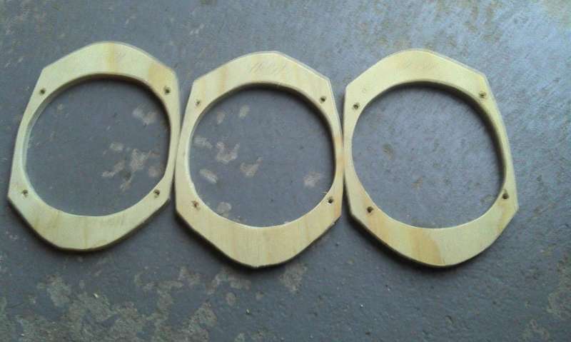

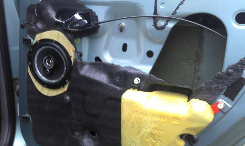

Re: Zapojení výškových repro ?

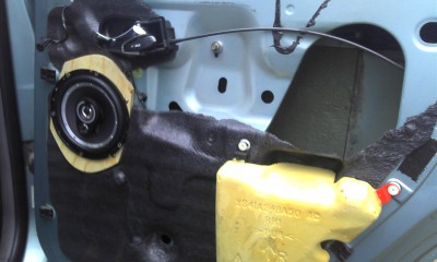

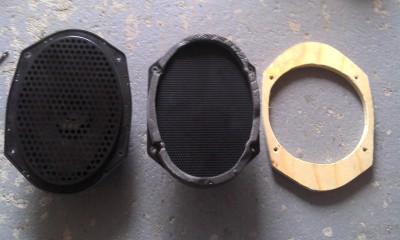

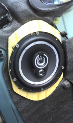

Tak dneska som to bol vyskúšať, ale najprv som si musel vyrobiť redukcie. Rozhodoval som sa medzi rozmerom redukcie podľa malého oválu reproduktora z Focusu a medzi rozmerom veľkého reproduktora z Mondea mk1. Nakoniec som prirovnal ten väčší ovál z Mondea a pekne zapasoval do diery na repro vo dverách, problém bol len v dierach na šróby, ktoré samozrejme nesedeli. (To je aj vysvetlenie prečo pasovali redukcie na ten focus vyššie spomínané, ale nesedeli diery). Po tomto zistení bolo už rozhodnuté. Urobil som redukciu v tvare a veľkosti zhodnú s tým reproduktorom z Mondea a diery som naznačil a navrtal podľa dier na reproduktore z focusu. Našiel som si stred vyrezal dieru s priemerom 144mm potrebnú pre osadenie toho Sencoru, ktorý som mal ešte doma. Pripájam Vám aj fotky pre porovnanie veľkostí reproduktorov a redukcie, ktorú som vyrobil, a aj ako to vyzerá namontované v dverách. Viem mal by som ho otočiť naopak, aby bol ten výškový reproduktor hore a ten stredný dole, ale konektory, by boli dolu hlavou a mám strach, aby sa nezlomili káble po čase, no ešte uvidím. Potom som nahodil tapacír, či bude všetko v pohode a vyzerá to tak, že je všetko v poriadku. Uvidím, keď zapojím tie reproduktory.

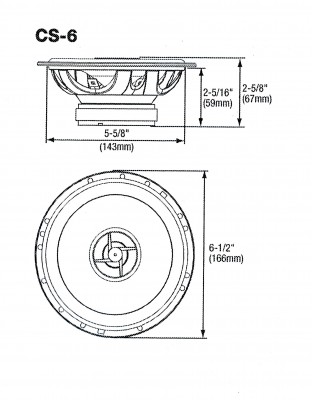

2. Neviete niekto aký montážny otvor treba pre tie JBL CS-6? Chcem ich kúpiť začiatkom týždňa, no radšej by som vedel dopredu aký montážny otvor mi treba, prípadne sa poobzerám po niečom inom.

Asi bys to dohledal, ale oskenoval sem ti stránku z manuálu k repro.

Super, ďakujem Ti veľmi pekne, takže mi to presne sadne do tej redukcie, čo sa týka otvoru v nej. Ešte idem skúsiť pohladať ohľadom toho zapojenia repro (+ a -). Dúfam, že niečo nájdem. Ďakujem

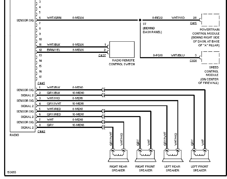

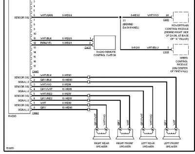

Tak, našiel som túto schému (mám celé PDF), len niesom si istý, ktoré je + na tom signále do repro a ktoré -. Predpokladám, že "signal2" je + a ... "sensor Sig" je -. Je to tak alebo sa mýlim?

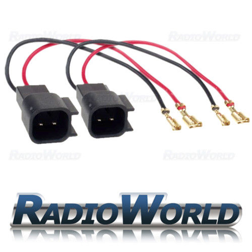

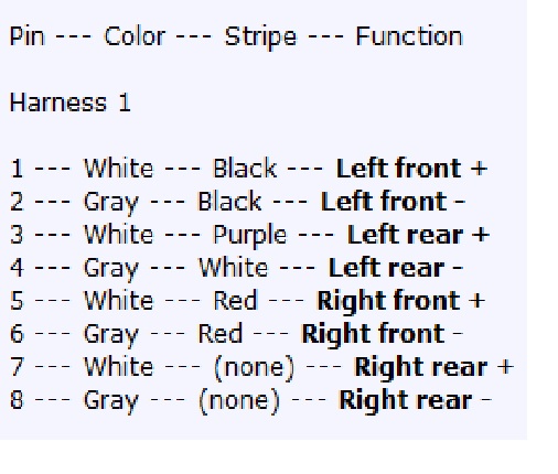

Já to bral podle téhle redukce. Ale ruku do ohně bych za to nedal.
Ford Focus 1.6 Ti-VCT/92kW*LPG*2015*White
- Příspěvky: 236
- Registrován: 29.06.2013 17:46
- Bydliště: Sereď

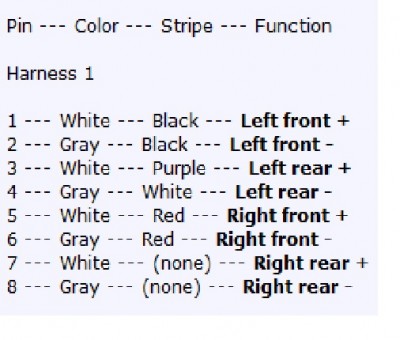

tiež som to chcel tak brať že červené+ čierne-... ale potom som našiel túto redukciu asi biely+ a čierny- a práveže je naopak zapojená.
Tak vďaka klubákovi Pepíkovi na FB fan page tohto fóra, už viem, ktorý kábel je ktorý. Hodím to aj sem, do budúcnosti sa to niekomu možno zíde.
Takže to mám dobře
