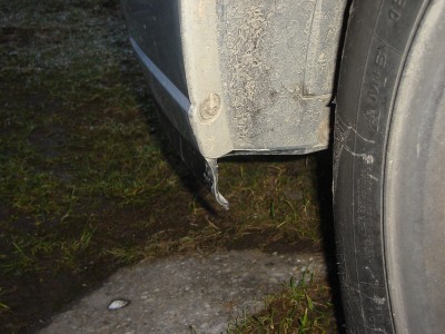

Taky se musím přidat, při koupi sem ho měl taky ohnutej na straně spolujezdce a ted sem ho vohnul při přejíždění hromady sněhu i u řidiče, takže je symetrickej. Ale nijak měto dvakrát nes.. 8)

Tak i já měl tu gumu sundanou.V pondělí jsem si všimnul,že guma na řidičově straně vypadla z tý drážky.Tak jsem jí celou sundal dolu a vyčistil jsem tu drážku,protože ta byla plná sajrajtu.Když už byla dole tak jsem ten profil v tý gumě trochu srovnal a nacvaknul jí nazpátek.Předtím byla jak paragraf a teď je to o hodně lepší.

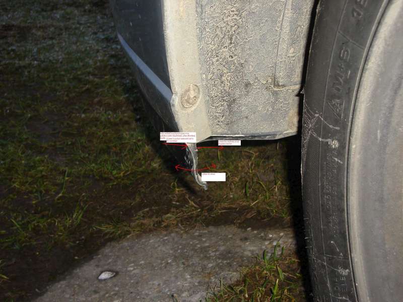

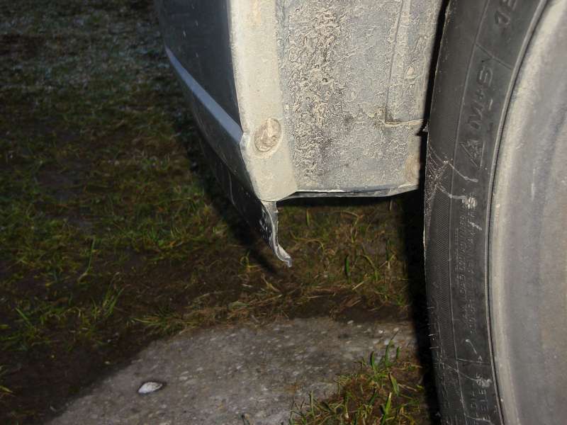

Ja mám problém. pokúšal som sa ju sundať ale nešlo mi to. tlačil som to smerom k motoru ako sa to vraj má ale nechce to povoliť. drží jak pribitá. co s tím?

Fako já jsem s ní vyklal do stran a povolila.V jednom místě taky držela dost ale ven šla.Leda by jí někdo přilepil,to snad ale radši ne :lol: pak by asi dost dobře sundat nešla.Ještě si můžeš pomoct gumovou paličkou nebo dřevěným špalíčkem kterej přiložíš na gumu těsně pod nárazníkem kde je ten kovovej profil a poklepeš.Určitě musí povolit,tak práci zdar a opatrně s tou paličkou :mrgreen: .

diki ale ja si to proste neviem predstaviť som vemeno :oops: . Komu sa chce bude taký dobrý že mi to nakreslí do tohto obrázka? :) diki zatim

To mě mrzí,že se ti to nepodařilo sundat.Jestli se o to ještě budeš pokoušet tak s gumou se vyklá jen aby povolila v tom žlábku(ne zase moc aby se neohnul ten plech v tý gumě)a pak musíš zabrat směrem k autu jak je popsáno ve fotce.Jako peříčko to zrovna nešlo ale zase ne takovou silou,že bych urval nárazník :mrgreen: .Když to šlo mě tak to musí jít i tobě,kdybych nebydlel tak dáááleko tak ti gumu sundám a narovnám ale bohužel :mrgreen: . Jedině pohledej schopnýho automechanika aby ti pomohl.Práci zdar ať se dílo podaří.
