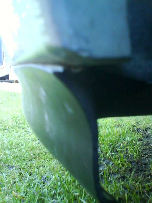

Příspěvek od KASHA » 19.01.2009 16:11
Taky se musím přidat, při koupi sem ho měl taky ohnutej na straně spolujezdce a ted sem ho vohnul při přejíždění hromady sněhu i u řidiče, takže je symetrickej. Ale nijak měto dvakrát nes.. 8)

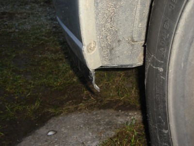

Re: Deformovana guma pod naraznikem
Příspěvek od Tabi » 18.03.2009 22:48
Tak i já měl tu gumu sundanou.V pondělí jsem si všimnul,že guma na řidičově straně vypadla z tý drážky.Tak jsem jí celou sundal dolu a vyčistil jsem tu drážku,protože ta byla plná sajrajtu.Když už byla dole tak jsem ten profil v tý gumě trochu srovnal a nacvaknul jí nazpátek.Předtím byla jak paragraf a teď je to o hodně lepší.
Příspěvek od Fako sk » 19.03.2009 14:58
Ja mám problém. pokúšal som sa ju sundať ale nešlo mi to. tlačil som to smerom k motoru ako sa to vraj má ale nechce to povoliť. drží jak pribitá. co s tím?
Příspěvek od Tabi » 19.03.2009 20:20
Fako já jsem s ní vyklal do stran a povolila.V jednom místě taky držela dost ale ven šla.Leda by jí někdo přilepil,to snad ale radši ne :lol: pak by asi dost dobře sundat nešla.Ještě si můžeš pomoct gumovou paličkou nebo dřevěným špalíčkem kterej přiložíš na gumu těsně pod nárazníkem kde je ten kovovej profil a poklepeš.Určitě musí povolit,tak práci zdar a opatrně s tou paličkou :mrgreen: .
Příspěvek od Fako sk » 19.03.2009 22:07
diki ale ja si to proste neviem predstaviť som vemeno :oops: . Komu sa chce bude taký dobrý že mi to nakreslí do tohto obrázka? :) diki zatim

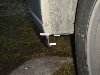

Příspěvek od Tabi » 20.03.2009 22:54
Příspěvek od Fako sk » 21.03.2009 17:43
diki moc za ochotu :) zajtra to skúsim :wink:
Příspěvek od Fako sk » 03.04.2009 18:52
Tak som to skúšal dať dole. Akurát som sa pri tom nasral :roll: . Robil som to presne podľa vašich rád. Tá guma mi tam akurát teraz odčnieva. Dá sa to vôbec po tom ako sa to dá dole dať do pôvodného stavu na ten nárazník? :D Inak netreba aj sundať predtým kryt motora leby myslím že mi tam trošku zavadzal :roll:
Příspěvek od Tabi » 03.04.2009 22:17
To mě mrzí,že se ti to nepodařilo sundat.Jestli se o to ještě budeš pokoušet tak s gumou se vyklá jen aby povolila v tom žlábku(ne zase moc aby se neohnul ten plech v tý gumě)a pak musíš zabrat směrem k autu jak je popsáno ve fotce.Jako peříčko to zrovna nešlo ale zase ne takovou silou,že bych urval nárazník :mrgreen: .Když to šlo mě tak to musí jít i tobě,kdybych nebydlel tak dáááleko tak ti gumu sundám a narovnám ale bohužel :mrgreen: . Jedině pohledej schopnýho automechanika aby ti pomohl.Práci zdar ať se dílo podaří.
