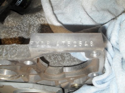

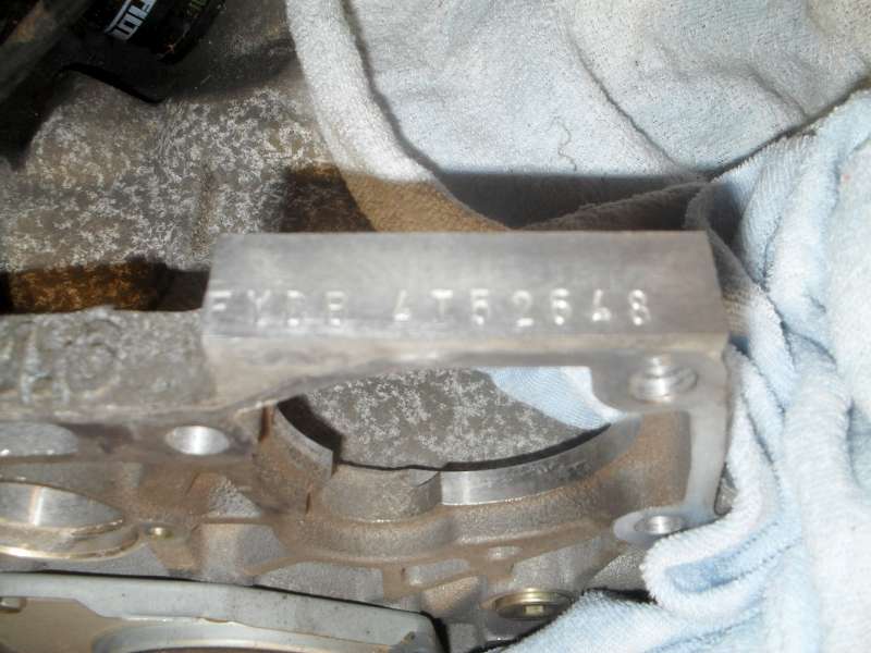

Myslel jsem třeba FYDA, FYDB, FYDD atd, což jsou, jak už někdo poznamenal konstrkukčně stejné motory, což znamená, že stejně vypadají až na detaily.
Ford Focus 1998-2005, rok výroby 1999, Kombi, Série 35, 1.6L Zetec-S/Duratec EFI (100PS), 5rychl. manuální - B5/IB5 LHD FWD 4.06, EEC 96 Car (EEC 1), Manuální Klimatizace, Stříbrná Moondust (met)
Dokud nás STK nebo ekolikvidace nerozdělí
- Příspěvky: 13655
Re: mrtvá 1,6 fyda oprava, výměna, záměna??
Já na svém starém jsem měl typ a číslo motoru vyražené klasickými čísly. Stejně to bylo i na tom, co jsem koupil od rOmika.Na tom nálitku je "masa" dost, takže to stačilo pěkně zbrousit do rovna a stejně velkými čísly naklepat co je potřeba. Pak pro přidání patiny párkrát přetřít kyselinou z baterky... na stk ani nemukl.
Měnila se FYDB za FYDA

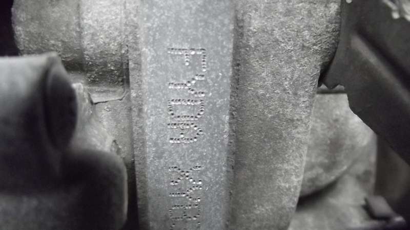

tak to teda čumím, je možné, že ten můj taky někdo tuzil??
- Příspěvky: 13655
Zdá se, že se používalo to i to... asi podle toho, kde se dělal motor. Takhle ďubkama to bylo třeba na escortech.

Každopádně tím důlčíkem je to jednodušší.
Shánět raznice by byla dylší náklady a starosti, takhle vezmu důlčík co mám doma, nakreslím si tužkou, kde to razit a opatrně s citem si udělat předlohu, kterou bych ještě jednou přerazil.
No asi to nakonec nebude tak složité, jak jsem si myslel...
A technikům na STK
A technikům na STK
- Příspěvky: 13701
Ja mam tiez tym bodkovym razitkom vyklepane cislo. Zaviselo asi od fabriky. Moj je vyrobeny v DE.
