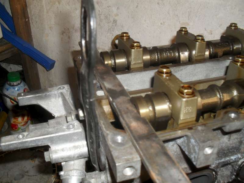

v tomhle bych ja vadu ze to netahne nehledal...ja sazim ze nastaveni saci vacky nesedi....zkontrolovat rozvody zvladne kazdej doma...jen sundat ventildekl,racna s orechem a v podstate jen kouknout pri pootaceni motorem na drazky na vackach jestli jsou dobre....prace na 15 minut...vic ne
Příspěvky: 13656
Re: 1.8i nedostatečný výkon motoru
Příspěvek od miki21 » 20.05.2013 20:42
:mrgreen:

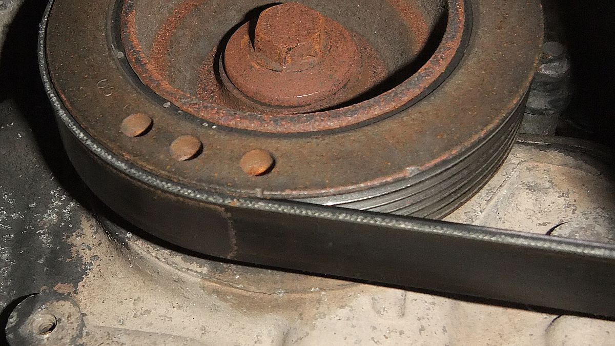

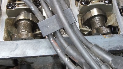

Dnešní prohlídka rozvodů. Jako pravítko jsem přiložil 5mm pasovinu. Zasunout nešla, asi by musela být o nějakou tu desetinku tenčí a rovnější. Obě vačky ale vypadají být nastaveny stejně.
Značka na klice moc vyfotit nešla. Je tam málo místa a překáží řemen.
FFI 1,8i 2004 kombi
