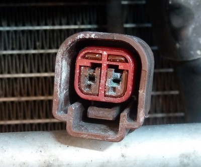

Ahojte, tak dnes sa aj mne rozblikala kontrolka airbagu.
Bliknie 4-krát a 2-krát, potom pauza a toto sa opakuje.
Neviete akú chybu by to mohlo značiť?
Díky

- Příspěvky: 25184
Re: Kontrolka Airbagu
4x = chyba v predpinaci
2x = chyba ve vaku u spolujezdce
neodpojovals sedacku spolujezdce?

ZaQik píše:4x = chyba v predpinaci
Ahoj, nie neodpojoval ale je fakt že som umýval auto tak som sedačkou posúval tam a spať ale potom som cestoval cca 150km v pohode. Zastavil som u obchodu a za pol hoďku keď som do auta sadol tak kontrolka už blikala ...

- Příspěvky: 25184
rozpoj konektor pod sedackou a uvidis, ze chyba bude porad stejna ... mozna do nej natekla voda, mozna je spatne docvaknut ... zacal bych v konektoru

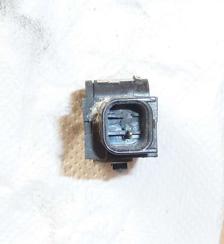

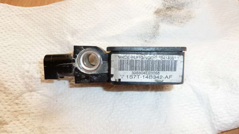

Tak konektory pod sedačkou som ešte nekontroloval
ale mal som dole prednú masku (menil som žiarovku) a omrkol som hneď aj nárazový senzor. Tak som rozpojil konektor a zistil som že jeden pin senzoru ostal v konektore, bol ulomený ... tak dúfam že je to jediná závada. Bola by to náhoda ak by tam bolo niečo iné.
Volal som do fordu zistiť orientačnú cenu - 1540Kč.
Možno by to chcelo nejaký použitý - neviete niekto o zdroji, niekto nemáte na predaj jeden použitý senzor ???

Jo a našiel som aj túto tabulku, ktorá definuje aj dvojmiestne kódy (ako som predpokladal) takže moj príklad 4xblik, krátka pauza, 2xblik, dlhá pauza znamená k´d 42 = Front crash sensor - internal fault alebo Front crash sensor - communication error.
Takže je to jasné.

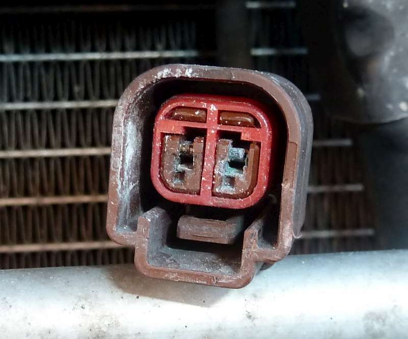

Tak som sa dostal k demontáži až teraz.
Teda je to pekne zkorodované, neviete niekto ako vyčistiť ten konektor? Myslíte že to pojde iba vystriekať sprejom na konektory?
Len pre zaujimavosť tu sú nejaké fotky:
Oprava hotová, senzor vymenený, dal som tam použitý, zistil som že nový stojí až 3000 Kč.
Ten chlápek predtým sa asi pomýlil.
