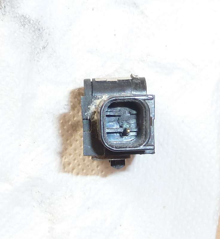

Tak konektory pod sedačkou som ešte nekontroloval :roll: ale mal som dole prednú masku (menil som žiarovku) a omrkol som hneď aj nárazový senzor. Tak som rozpojil konektor a zistil som že jeden pin senzoru ostal v konektore, bol ulomený ... tak dúfam že je to jediná závada. Bola by to náhoda ak by tam bolo niečo iné.

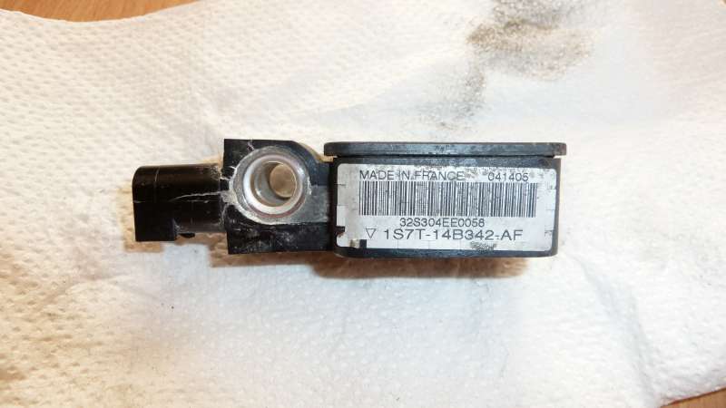

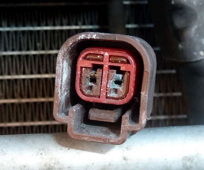

Tak som sa dostal k demontáži až teraz.
Teda je to pekne zkorodované, neviete niekto ako vyčistiť ten konektor? Myslíte že to pojde iba vystriekať sprejom na konektory?
Len pre zaujimavosť tu sú nejaké fotky:

Oprava hotová, senzor vymenený, dal som tam použitý, zistil som že nový stojí až 3000 Kč.
