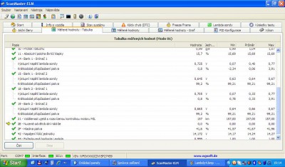

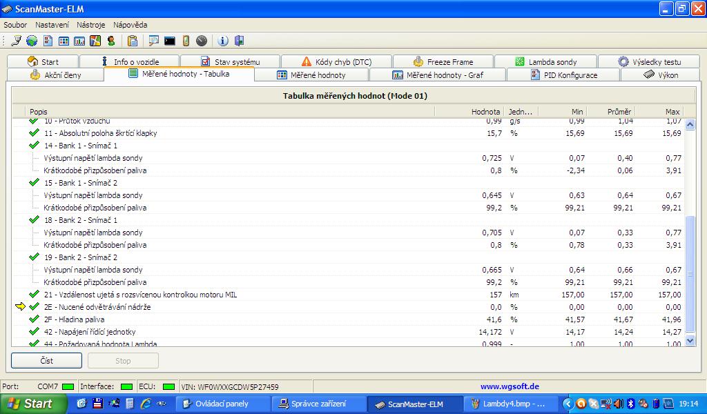

Načtené chyby SW ScanMaster
Mode 03 uložené chyby
P0131 nesprávný signál sondy O2 bank1, sonda1 chudá směs
P2303 Zapalování a jeho poruchy
P000A měření paliva a sání
Mode 07 sporadické chyby
V servisu řešeno výměnou VN cívky a svíček (cívka Bosch najeto cca 10.000km, svíčky cca 1.500km, VN kabely 10.000km)
Po opravě se to jeví dobře, motor jede výtečně, po cca 100 km výkon klesl, po 50 km svítí kontrolka, na volnoběh kolísají otáčky, občas vynechává. Kontrolka na cca 50km zhasne, ale siuace se stále opakuje.
Načtené chyby v servisu P0136 chybný obvod H02S12 a hláška poloha pedálu brzdy a plynu ( to ale nebyl v servisu schopen nikdo vysvětlit )
V servisu řešeno výměnou lambdy ( údajně neoriginál ) za origo Ford (tvrdí servis ) cena 5.200,-
Po opravě se nic nemění kontrolka svítí po cca 110 km
P0335 Chyba signálu čidla otáček klikového hřídele A
Co načtou v servisu uvidím v pondělí. Momentálně kontrolka nesvítí
Za posledního půlroku se vždy načtou 2-3 chyby něco se odstraní a přibude další chybová hláška.
Začalo to rozvody + klasika P0131 a P02303, po x chybách v rozvodech se "problém" přemístil na snímač otáček.
Co dál ?

- Příspěvky: 19244
Re: porucha motoru
jak vypadaji grafy sond

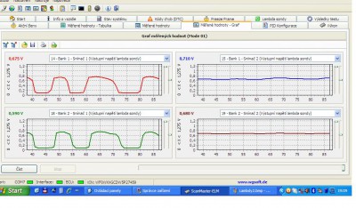

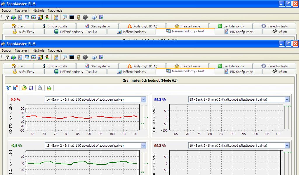

- Příspěvky: 19244
Re: porucha motoru
a ty mas vct ? ty zadni se tvari jako mrtve .

Re: porucha motoru
Mám VTC.
Dle servisu měnili jednu z zadní na straně spolujezdce. Po týdením laborování usoudili, že jedna zadní je neoriginál a ta to způsobuje.
Nevím jestli to není vina mojí diagnostiky.
Co se dá ještě zjistit neboco dál.
