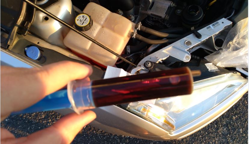

Farba servo oleja Focus 2 1.6 benz. r. 2005
Ahojte všetci. Prosím neviete mi poradiť, pýtam sa kade tade ale stále neviem 100% odpoveď. Chcem vymeniť kvapalinu posilňovača riadenia na Focus 2 1.6 benzín r.2005. Podľa návodu tam má ísť olej podľa normy WSS-M2C204-A2 a ten je zelený. Ja som ale vytiahol červený čo je na fotke
Môže byť že tam dávali do klasického hydraulického čerpadla červenú kvapalinu a nie od začiatku zelenú? Tá sa vraj dávala do elektro-hydrauliky. Na internete na anglickom fóre som našiel že tam dávali zo začiatku aj podľa normy WSA-M2C-195A a ten je červený. To by vylučovalo to že sa do FF2 dával len zelený. Môj 2005 by bol dôkazom, nie som prvý majiteľ ale neverím že bol servo olej menený. Mne to ešte vychádza tak že do klasického hydraulického serva bez el. môže ísť aj červená aj zelená a ide v pohode. Díky za rady.

Ve FordEtis se píše:
*Hydraulická kapalina - všechna vozidla kromě vozidel s elektro-hydraulickým posilovačem řízení (EHPS) - WSA-M2C195-A.
*Hydraulická kapalina - všechna vozidla - WSS-M2C204-A2
* Hydraulická kapalina dle specifikace WSS-M2C204-A2 může být také použita na doplnění systému řízení, který je naplněn kapalinou dle specifikace WSA-M2C195-A.

Jemar, ďakujem ti za info, ktoré konečne vysvetľuje čo kde môže byť. V podstate si potvrdil že v klasickom hydraulickom môže byť červená aj zelená a všetko je OK a v elektro hydraulickom musí byť iba zelená WSS-M2C204-A2.
Na mojom mieste by si dal opäť červená alebo by si prešiel na komplet zelenú?
Červenú WSA-M2C195-A už Ford nahradil WSS-M2C938-A. Čiže predpokladám že podľa tej aktuálnej normy je všetko kompatibilné s mojim servom.
Niekto to nemení, ja ale vždy na svojich autách mením všetky kvapaliny, pretože to o ich doživotnosti je kravina. Veď ani v obaloch by sa oleje nemali skladovať viac ako 5 rokov! A v aute odrazu môže byť donekonečna...
Každopádne si dávam pozor aby som dodržal špecifikácie a ničomu neuškodil.
- Příspěvky: 13643
Re: Posilovač řízení - servo
Servo je z FF1. Tam sa davala cervena. Teraz mas cervenu. Po vypusteni aj tak vsetko nevytecie.
Ja by som to nemiesal.
