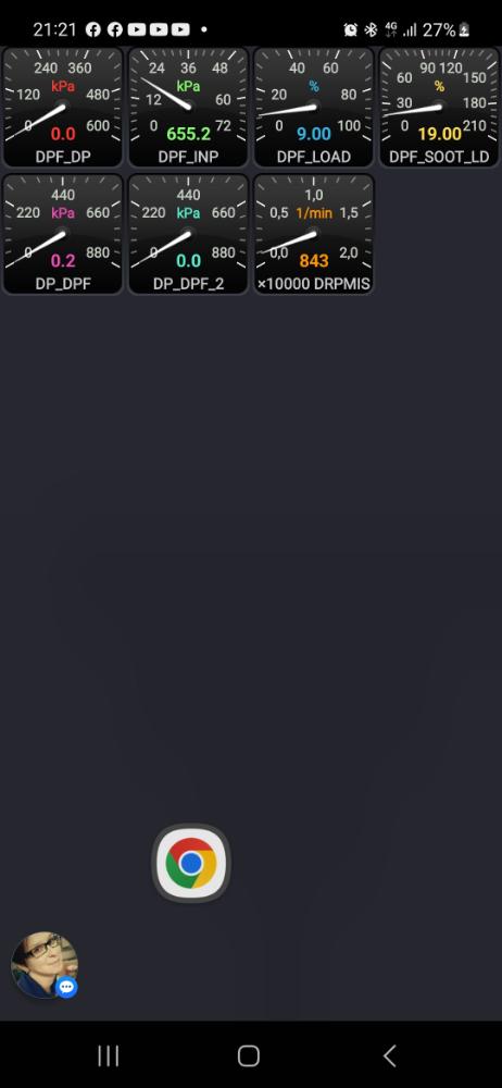

Ahoj Fordaci, pouzivam na vycitani dat forscan na androidu. Muzete mi prosim poradit, jestli je tam nekde parametr kde muzu poznat jestli doslo k rekuperaci DPF...? Motor mam 1.5 tdci 88kw bez adblue. Dekuji za pripadne rady. :)

Je :Vzdialenost od poslednej regeneracie.

Muzes mi dat cislo parametru prosim..nikde v textu jsem to nenasel...dik...😀

Ja to mam aktivovane cez "nastenka" Tam je bohata ponuka PID

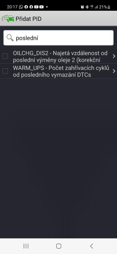

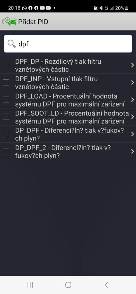

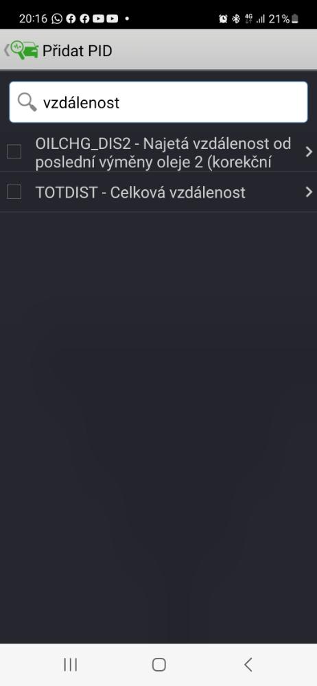

V nastěnce mám jenom tohle, zaleží asi jaký máš motor a auto.....někde to info asi snad bude ale ne?

Nieco ako toto sa nezobrazi?
Verzia Forscan je?

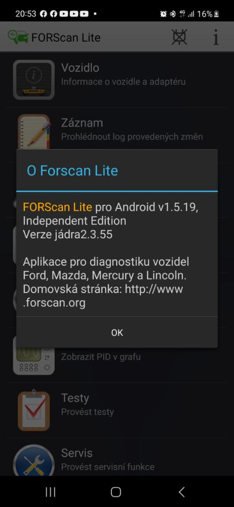

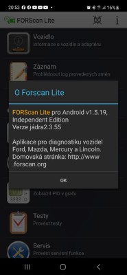

Z toho obrazku se mi ukazuji jenom nektere parametry, verze fordscan viz obr. Jake mas auto a motor, rok vyroby...?

1,6 tdci 2008

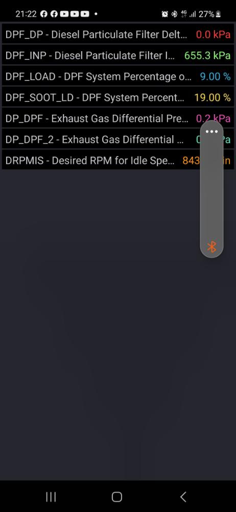

Jedine co vidim, jsou nejake dva udaje v procentech na dpf filtru, ktete stoupaji a pak zase klesnou, takze nevim co z toho cist....ale dik moc za pomoc... :)

Chlapci, nevite nahodou jestli se daji nejak dohrat ty PIDy do forscanu, aby mi to vycitalo tu hodnotu regenerace pdf filtru? Psal jsem do fora forscan, ale maji tam dovolenou do 9.srpna, takze nevim, jestli mi nekdo odpovi...dekuju.
