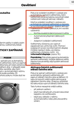

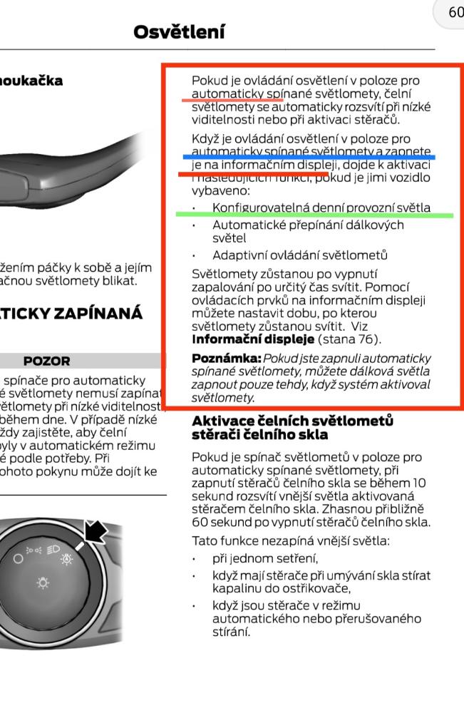

koupil jsem Focus 2015 z Německa a ve světlech jsou led, které ale nefungují jako denní svícení, ale jako obrysové světla. Potkám stejná auta a některým svítí ledky jako denní svícení. Já musím po nastartování zapnout klasicky světla, protože v automatickém režimu se přes den nezapnou. Dá se to nějak aktivovat? A když by ano tak jaký je postup?
Děkuji za každou radu. Z.

Re: Světla pro denní svícení info na 1. strane
Našel jsem na internetu toto, ale ještě se do auta bojím šťourat a nemám všechno v Češtině
- Příspěvky: 25138
ano, diagnostikou
