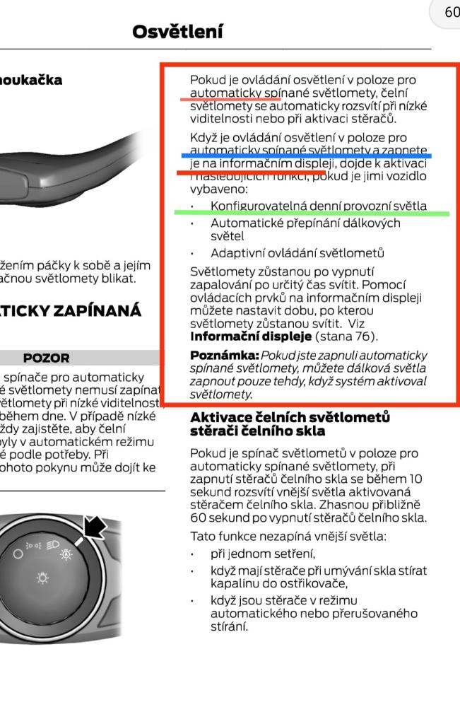

Zdravím všechny,
koupil jsem Focus 2015 z Německa a ve světlech jsou led, které ale nefungují jako denní svícení, ale jako obrysové světla. Potkám stejná auta a některým svítí ledky jako denní svícení. Já musím po nastartování zapnout klasicky světla, protože v automatickém režimu se přes den nezapnou. Dá se to nějak aktivovat? A když by ano tak jaký je postup?
Děkuji za každou radu. Z.
- tox232
- Příspěvky: 117
- Registrován: 22.05.2010 10:36
- Bydliště: Chomutov
Re: Světla pro denní svícení info na 1. strane
Ford Focus II FL 1.6L 16V 74kW 03/11
Zbyna1
- Příspěvky: 2
- Registrován: 10.03.2024 10:03
Našel jsem na internetu toto, ale ještě se do auta bojím šťourat a nemám všechno v Češtině
- Příspěvky: 24999
ano, diagnostikou
