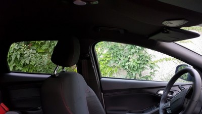

Příspěvek od Wolf78 » 07.08.2018 20:12
Dneska jsem lepil na své auto na přední boční skla HP 80 . (zadní jsou originál zatmavené ) . Foto 2 : levé sklo s fólií, právé bez fólie .
Naposledy upravil(a) Wolf78 dne 08.08.2018 08:15, celkem upraveno 1 x.

djdekl
Příspěvky: 4048
Bydliště: Praha 9
Příspěvek od djdekl » 08.08.2018 06:27
Kolik ceho papirove odrazi ?
Wolf78
Příspěvky: 623
Registrován: 27.10.2012 10:01
Bydliště: Mladá
Re: Tonování autoskel - shrnutí na strane 1!
Příspěvek od Wolf78 » 08.08.2018 08:04
Dle popisku : propustnost světla 80 %, snížení sluneční energie 43 %, je to fólie SunTek High Performance HP 80

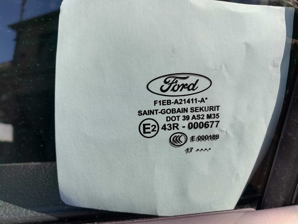

Petr078
Příspěvky: 87
Registrován: 21.07.2017 06:05
Příspěvek od Petr078 » 10.08.2018 20:58
Zajimalo by me, jak je to s homologaci, kdyz mam v zadu z vyroby zatmavena skla, ale nikde neni nalepeny zadny atest, nebo karticka ani v technicaku neni zminka o zatmaveni... jedine na fakture, kde je doplnkova vybava tak je to zahrnuto v nejakem balicku tusim ze "style" zatmaveni skel privacy... nebudou problemy v budoucnu na technicke kontrole? U predesleho auta jsem mel vzadu zatmavena skla bez atestu a problem byl :roll: ze dnes uz chteji atesty na vsech sklech ne jenom na prednich.... a ty original z vyroby me prijdou jeste tmavsi nez jsem mel :twisted:

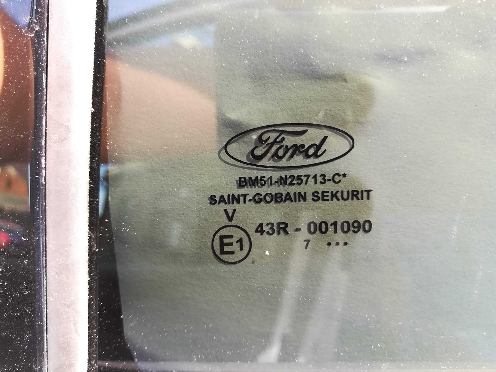

Petr078
Příspěvky: 87
Příspěvek od Petr078 » 11.08.2018 12:37
na sklech je napsano jenom toto
Ford Focus III 1.6 Ti-Vct kombi r.v.2017 bilá "frozen"
djdekl
Příspěvky: 4048
Bydliště: Praha 9
Příspěvek od djdekl » 11.08.2018 19:19
Zadni ma oznaceni V - coz znaci naky typ zatmaveni - mam to i na stitkach u folii
