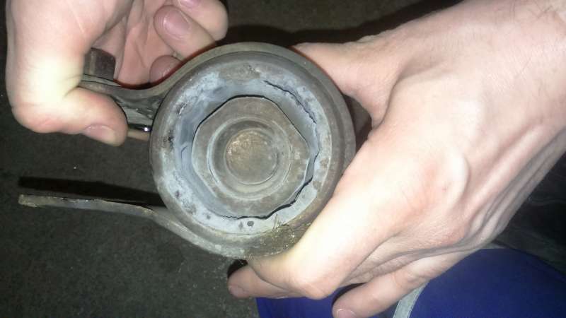

Mám stejnou zkušenost jako Phofy. Sice jsem neměnil celá přední ramena, ale nechal jsem vyměnit jenom ty zadní silentbloky a vibrace do volantu zmizely.

Re: Vibrace do volantu
Takhle vypadali ty zadní
To už se tam to rameno asi pěkně muselo šmrdlat.
Asi jo
po výměně je to paráda
hlavně to zatáčí hned, předtím to bylo takový "gumový, uplavaný"
